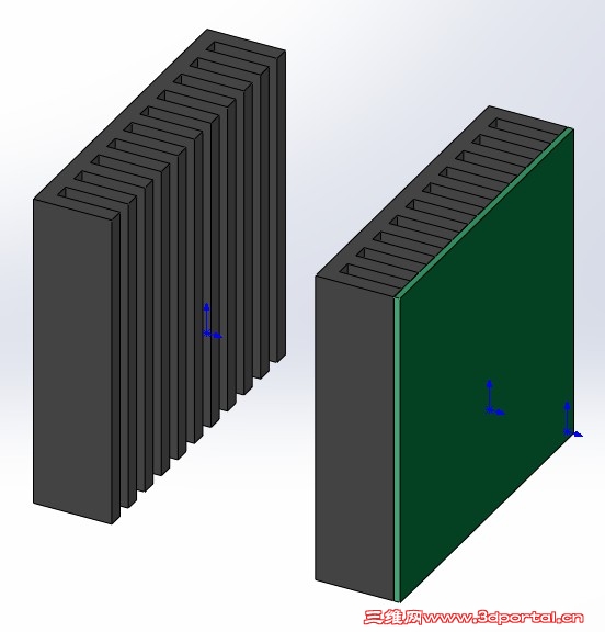

& W3 q5 f- c$ o/ E/ M) F0 i左侧算是敞开的。2 d5 O9 Y" i) q0 L; w
右侧是封闭的,封闭的板子是安装上去的。
  h, B7 _, O& |散热那个好些?有实测过的没?" q& N$ e7 n1 V6 _
自然无强制通风。
, J+ S' S+ m+ A/ K

肯定敞开好,不可能绝对无风的,不可能是真空环境吧。

9 @4 z2 j1 q: e- h) @% l0 L散热主要因素是表面积的大小,理论上封闭的那个表面积大一点,但是你要考虑散热主要还是用风冷的,所以空气流通更便于散热,此时肯定选不封闭的了。

肯定是开放的那个好, 如果封闭,你的FIN片的表面积可以不用计算了,都在内部,算有球用。

这个东西你看看电脑上的风扇,家用节能灯等我反正是没怎么见过封闭的。

是一个比设备大几倍的,有门的柜子,柜子在室内。
8 S& V  v+ \& j, y* V9 C4 [1 ^当然不是完全密封的,但是不会有风。' H" z* @0 h8 L
不允许加风扇。

% _" ~, F/ i0 Y. E! Y3 ~  k+ i我就是在想,形成风道以后会不会有“拔风”的效果,呵呵。

簡單的來說,你想貼在什麼東西上,那個東西本身發熱多大,什麼溫度下正常工作。。。而且周圍的環境等等(比如說周圍的零件會不會很多,周圍有沒有熱源,有沒有其他風冷),如果要求不高,比如說中等功率的穩壓芯片之類的話,大概湊合一下就ok。。挑省錢的那個來,笑

( T. t+ z: j! P# d5 W& S$ T首先得知道热的传递方式,
2 l" v% o1 m3 z1、对流——主要是流体之间的热传导。
% Y. [) n$ X" @" n$ x  G) ~+ |2 m. `2、传导——主要是物体之间的热传导。
0 K% y4 o9 J( P. l3、辐射——主要是以波的形式传导,不依赖流体或物体。
7 L- J1 f" M8 G+ H9 t. V+ R  Y: E1 @' m, V: u
热传导的另一个因素是温差,在温差小的时候,以对流为主;温差大的时候,以传导为主。这个可以在公式中体现出来。$ [4 V9 Y" N9 Y/ A  k( \3 V
0 i% t6 F0 Q6 R4 ~0 y* |
你考虑是封闭后上下形成空气对流,但是这种对流与温差成正比,你的柜子上下温差很小,不会形成强烈的上下对流。故此,封闭事实上就是降低了空气的对流。! Q: |  d& U7 E& V
; u" \# G0 W) o所以,你的柜子最简单可行的方法就是不要封闭,去掉盖子。其实这个可以用solidworks  flow Simulation简单看一下,很明显的。

4 o; m6 |& ^6 Q; O7 G象这样的情况,可以在箱体上开孔,将散热器装在箱外,发热部件安装在散热器的内平面,使其能在箱外散热,就类似有源音箱的散热方式。
