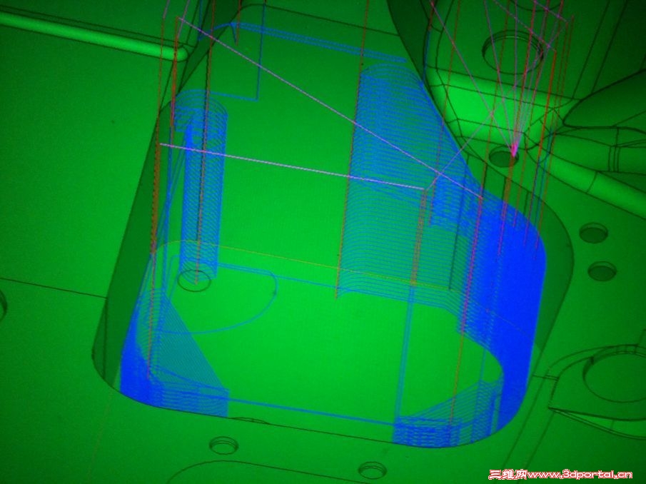

[求助] 为什么我的垂直壁一直刀路乱
发表于 2013-3-7 16:19:27 | 显示全部楼层 |阅读模式 来自: 中国山东威海
本帖最后由 jia251713128 于 2013-3-7 16:26 编辑 / R" c& x0 x$ R" `) m. I
( R+ r0 B$ O2 |4 H8 Y, R5 R  C
) B: @( H2 Z$ D不使用2.5轴加工,空刀太多,如果底面是曲面怎样只加工垂直壁,听说使用扫略可以,怎样扫略加工5 X2 a# Y  U; D6 @& @, p$ [$ [

 楼主| 发表于 2013-3-7 16:23:17 | 显示全部楼层 来自: 中国湖北武汉
图片参照~~
发表于 2013-3-8 15:08:13 | 显示全部楼层 来自: 中国广东东莞
你走的是2粗吧,2粗是参考毛坯,在没有毛坯是不走的,个人觉的编程还是要靠经验,不能全靠软件,多做边界,面,对品质,效率要快的多
