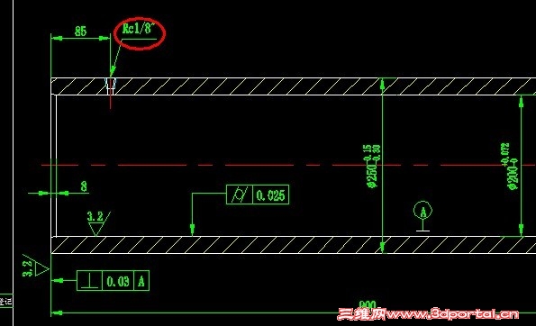

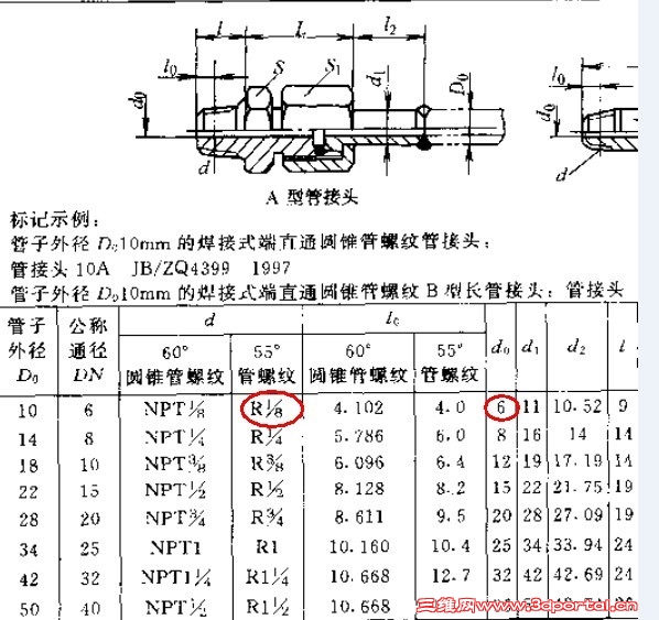

经常看到管螺纹孔如此标注,如图1.但是具体是多深呢?难道深是用图2的 L0长度?; Z4 h' ], e% j6 \
还有如果是1分的螺纹孔,查表1分内径是6MM的孔。那么下面的直孔应该是小于6MM设计的吧?: Y2 K, W2 u2 n9 q3 J! `2 z: ]

发表于 2013-3-8 15:16:42 | 显示全部楼层 来自: 中国湖南岳阳
Nmob 发表于 2013-3-8 14:34 static/image/common/back.gif
) c2 B4 j& I; V2 i6 ?: r3 b6 F经常看到管螺纹孔如此标注,如图1.但是具体是多深呢?难道深是用图2的 L0长度?
* H) ]6 X; x% P" W( |' b, v* Z) T还有如果是1分的螺纹孔, ...
& t5 D4 c& ?9 o; a" n, A2 t
锥管螺纹深度的控制要求不是很严格,也难以做到很严。
* a2 c4 l8 _# L, o5 j% A一般深度比l0稍深点,即多攻1扣牙。
plc + 2 技术讨论

% F3 J$ C6 H1 h' Z$ w  t恩。我意思是: 好比一个壁厚 是10MM的油缸,我不可能有选用R1-1/2管接头的可能了。R1-1/2的L0长度都要比10大了~~
发表于 2013-3-8 16:59:16 | 显示全部楼层 来自: 中国湖南岳阳
Nmob 发表于 2013-3-8 16:41 static/image/common/back.gif: t3 J' z* v" X# r  k4 {7 D6 K' E
恩。我意思是: 好比一个壁厚 是10MM的油缸,我不可能有选用R1-1/2管接头的可能了。R1-1/2的L0长度都要比 ...
# C( ~$ o  D, U* N6 r5 Q( I# b% P/ x4 y- i
薄壁肯定不能用大规格螺纹。
洪哥 + 2 感谢帮助!
发表于 2013-3-8 17:07:39 | 显示全部楼层 来自: 中国山西太原
壁厚是10MM的油缸,一般壁上就不攻管螺纹孔了,钻孔后焊一个管接头,这样接管更方便。
