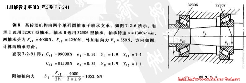

用圆锥滚子轴承可否知道轴承的轴向允许载荷大小如何确定的?

在化学工业出版社《机械设计手册》第五版 第2卷  P7-241  有一计算圆锥滚子轴承寿命的例题,其中有计算轴向力的公式,请参阅。

发表于 2013-3-16 17:57:47 | 显示全部楼层 来自: 中国山西太原
langhuan05 发表于 2013-3-16 15:36 static/image/common/back.gif
5 _4 a" q) M: F) a选圆锥滚子轴承,游隙怎么调
. J* q% C* a% o; ~7 \( g0 o
如上图面对面安装可用圆螺母和止动垫圈(轴上有丝扣和止动槽)来调整游隙,背靠背安装可通过轴承盖加调整垫片来调整轴承游隙。
虎强 + 3 技术讨论

1 B; ~# s3 O, ?9 m谢谢,但我认为对于一些轴向力大带有冲击载荷的情况,圆螺母和止动垫圈(轴上有丝扣和止动槽)似乎不太可靠,有没有其他办法?

* {0 M, A# x, ^6 ^那就用圆锥滚子轴承背靠背(圆锥滚子小端向外)安装,这样可用轴承盖调间隙和固定,就能抵抗较大载荷和冲击载荷。
