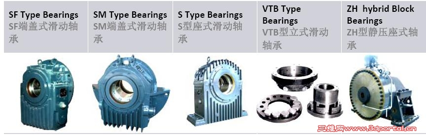

发表于 2013-5-23 22:41:37 | 显示全部楼层 来自: 中国浙江绍兴
我公司是国内最大的滑动轴承生产商(申科股份)
; w: Z& }- O0 W9 P3 l5 g% `# E厂里型号命名基本是:轴承种类+内径系+ I6 _. v( I# Y5 x- X
如端盖式轴承:DQY 9# ,9#表内孔尺寸(80、90、100mm),端盖式轴承还分A、B型,A型表示为DQY 9#,B型表示为DQY 9#B; J. R2 Z; w. {5 _6 L
我公司端盖式轴承标准早些年已申请成为国标,具体国标号明天我公司查下) w% f! B( `8 F, W# U4 y* y
下图为我公司的当家产品滑动轴承" D5 j( V8 a# y5 w
