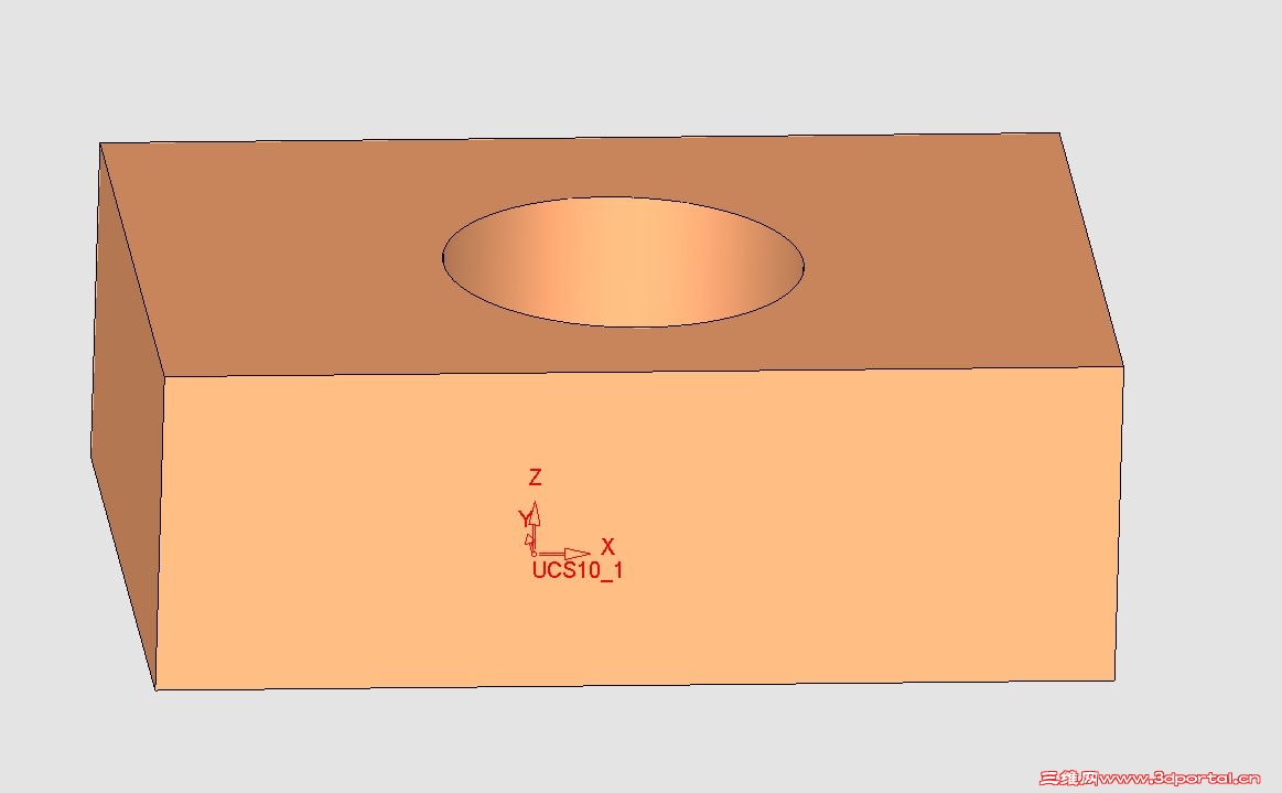

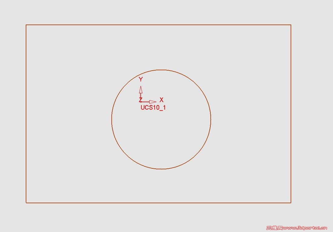

我通过在一个草图里做出了两条轮廓线 如图1   退出草图后我想通过圆的轮廓做拉伸  可是选取轮廓线时就会连方的轮廓线一起选取 成为图2   请教大大们怎样单个它俩其中的任意一条轮廓线呀

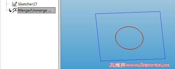

用 merge wires 分开曲线

用Merge/Unmerge Wires18 功能分开就可以 单个拉伸了  9 g  o/ I' ~4 X; c

曲线菜单下有个组合/打散线框的

为什么我的这个功能里面只有合并和组合 没有打散???
发表于 2013-9-14 22:14:08 | 显示全部楼层 来自: 中国湖北鄂州
我都是用过滤器过滤草图这样就好了 或者把想要拉伸的曲线重新组合一下就好了
