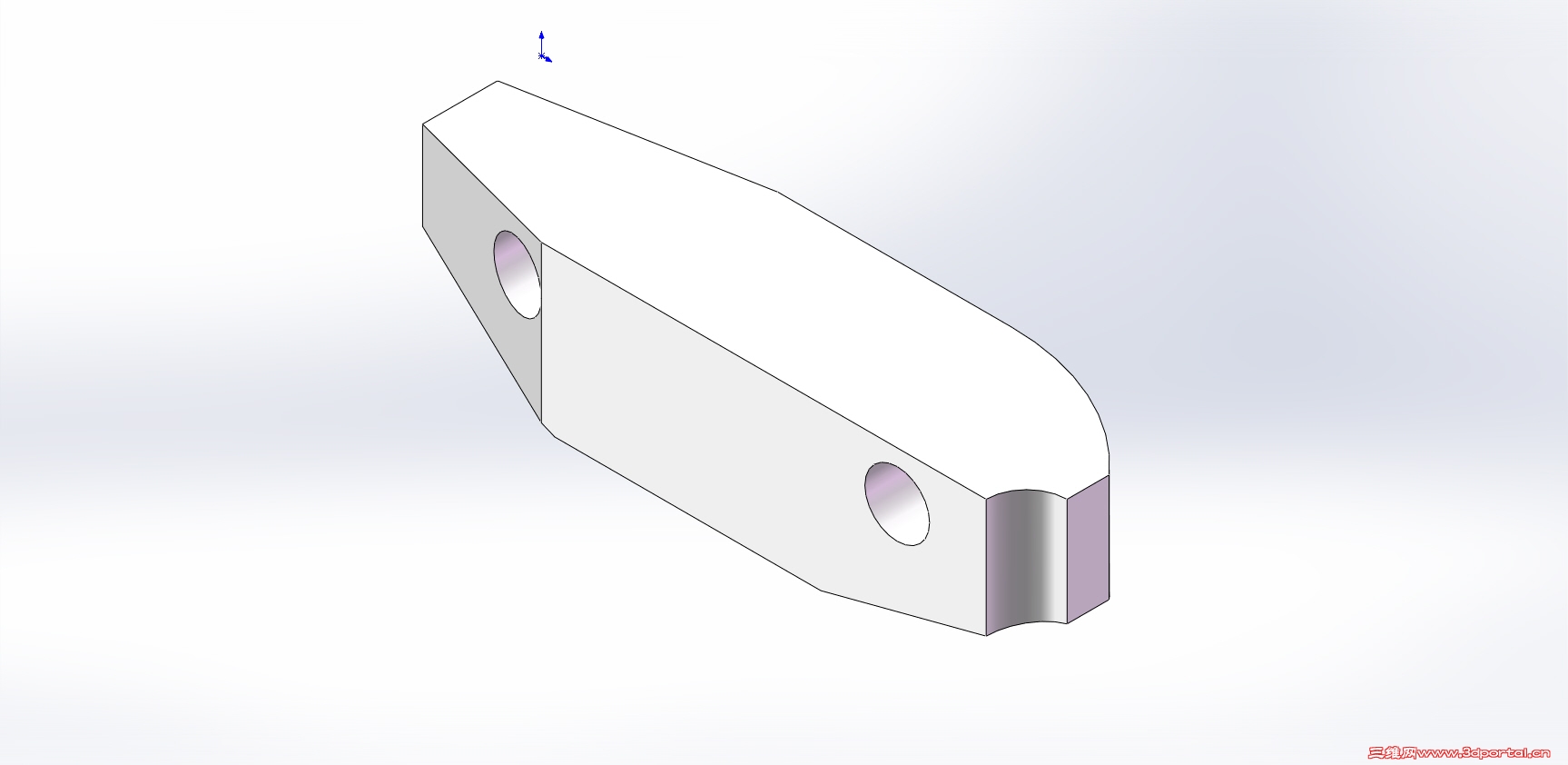

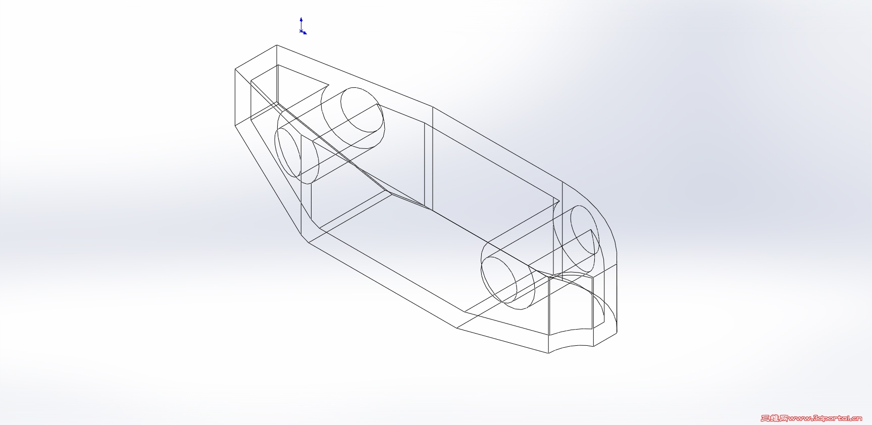

如题,这个零件,壁厚5mm,现在要怎么抠出来呢?现在是实心的,我要内部是空的,壁厚只有5mm,网友们有兴趣的可以下下来研究下!% u& Q: R4 k! E8 ^; r1 G

没明白楼主的意思,难道是要中空?那怎么加工呢?

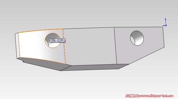

這..要研究哪部分?  ?: Y7 H; W& h2 Y4 g- P' @
3 s& ?' o) X6 s) S8 _$ J 未命名.jpg 8 `5 b  x" s4 W0 N4 V5 {7 M2 m

22553711 发表于 2013-2-18 19:30 static/image/common/back.gif
$ V0 C: b% n0 {* k4 x1 F) M没明白楼主的意思,难道是要中空?那怎么加工呢?
0 [9 r" G6 t+ Q( g恩,要中空,加工先不管他

附上个文件 下载下来让我看看 是不我要的效果,中空的

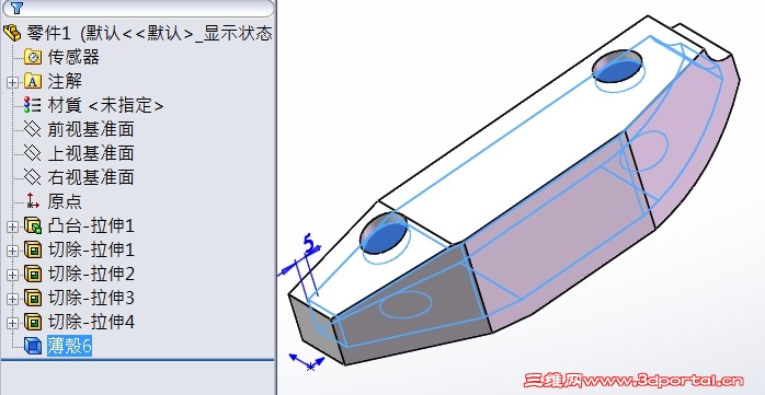

发表于 2013-2-18 22:55:52 | 显示全部楼层 来自: 中国上海
用薄壁切除拉伸即可

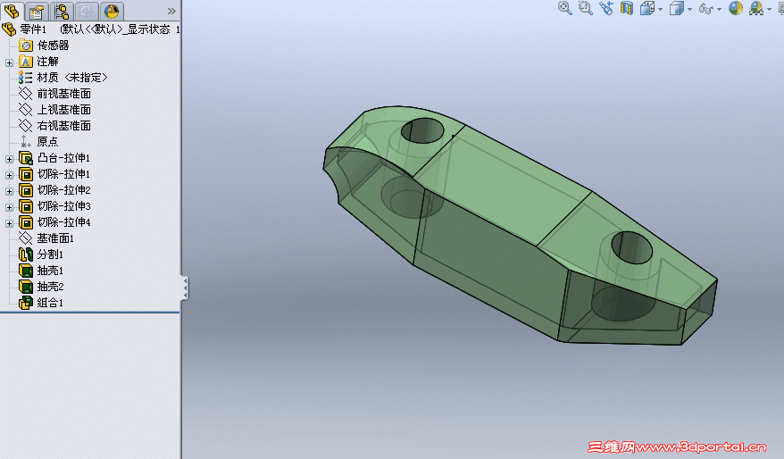

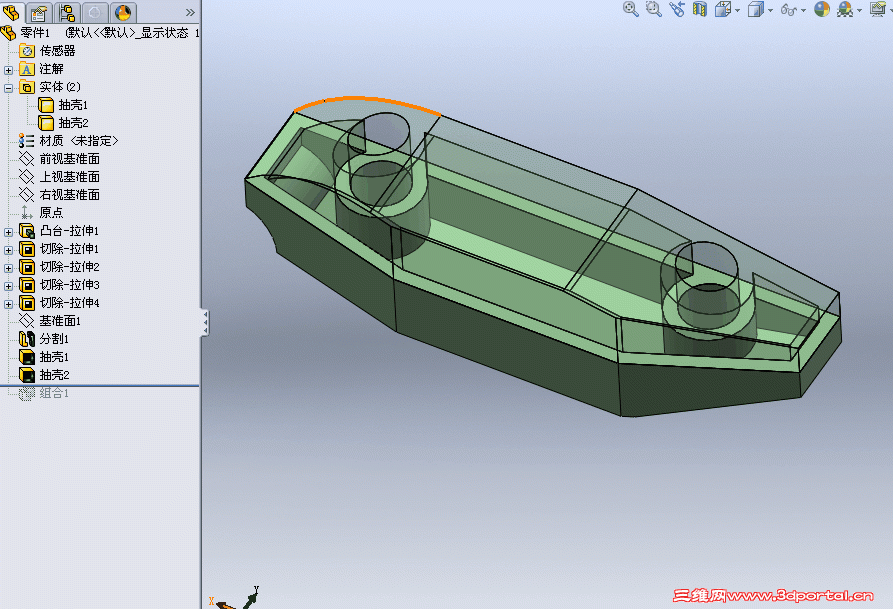

发表于 2013-2-19 08:25:10 | 显示全部楼层 来自: 中国浙江杭州
分割,然后分别对两实体进行抽壳,最后再组合。
/ X2 J0 O0 h' f) A. b实际加工也就是拼焊了。4 a! l: d# p# Y) r* `) G! g" V

 楼主| 发表于 2013-2-19 22:07:56 | 显示全部楼层 来自: 中国江苏苏州
22553711 发表于 2013-2-19 08:25 static/image/common/back.gif# M+ J1 ^4 n/ N# e# L3 l
7 N- D% N: R1 o6 X% J' K实际加工也就是拼焊了。
2 \2 K! t$ ]6 L' P+ d9 R" _. s不错,这方法可以

发表于 2013-2-23 21:29:49 | 显示全部楼层 来自: 中国江苏苏州
这么热闹我也来顶一下,首先单体抽壳是达不到这个要求的,因为抽壳必然要有一个抽壳面,所有无法达到所有面封闭。最好的办法就是将零件分解为2个零件吗,然后分别抽壳,在拼接在一起才能达到楼主所说的中空要求。

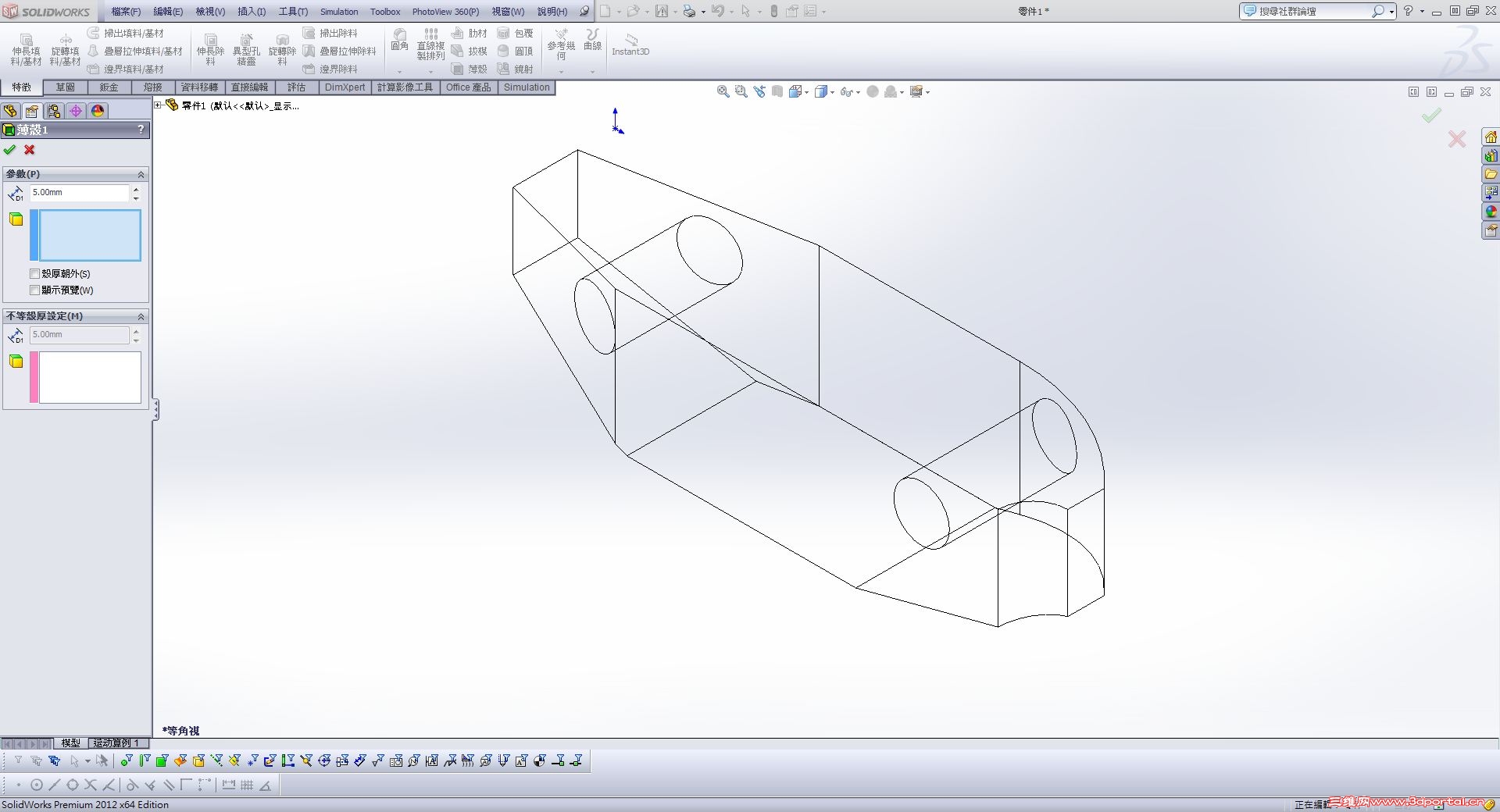

发表于 2013-3-1 14:02:14 | 显示全部楼层 来自: 中国台湾彰化县
直接抽殼,不要選任何面,應就可以作到樓主要的效果了
发表于 2013-3-1 14:24:05 | 显示全部楼层 来自: 中国辽宁沈阳
jaketangsin 发表于 2013-2-23 21:29 static/image/common/back.gif
4 P3 I1 Y+ F  {- o这么热闹我也来顶一下,首先单体抽壳是达不到这个要求的,因为抽壳必然要有一个抽壳面,所有无法达到所有面 ...
9 ]2 W1 Y. S# ]* d/ r5 d. ^7 V. R
抽壳可以没有抽壳面,“移除的面”选项里什么也不选即可。
发表于 2013-3-1 14:27:40 | 显示全部楼层 来自: 中国广东东莞
, l5 S& @5 O$ r  d- f' A9 P
直接抽殼,不要選任何面
发表于 2013-3-1 15:23:52 | 显示全部楼层 来自: 中国江苏常州
好热闹,直接抽壳就行的
发表于 2013-3-1 15:36:07 | 显示全部楼层 来自: 中国江苏无锡
真是个不错的议题,我也尝试了一下,直接抽壳真的可以做到!9 o4 U0 r4 s& X8 h3 d
学习了!谢谢楼上的各位!
