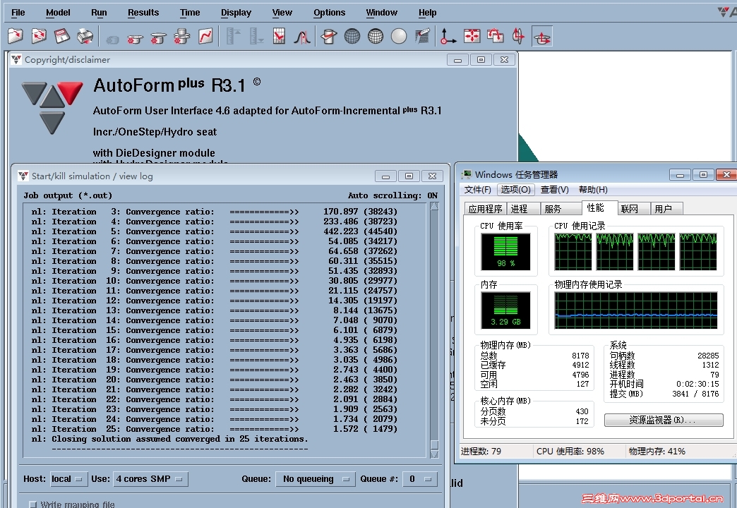

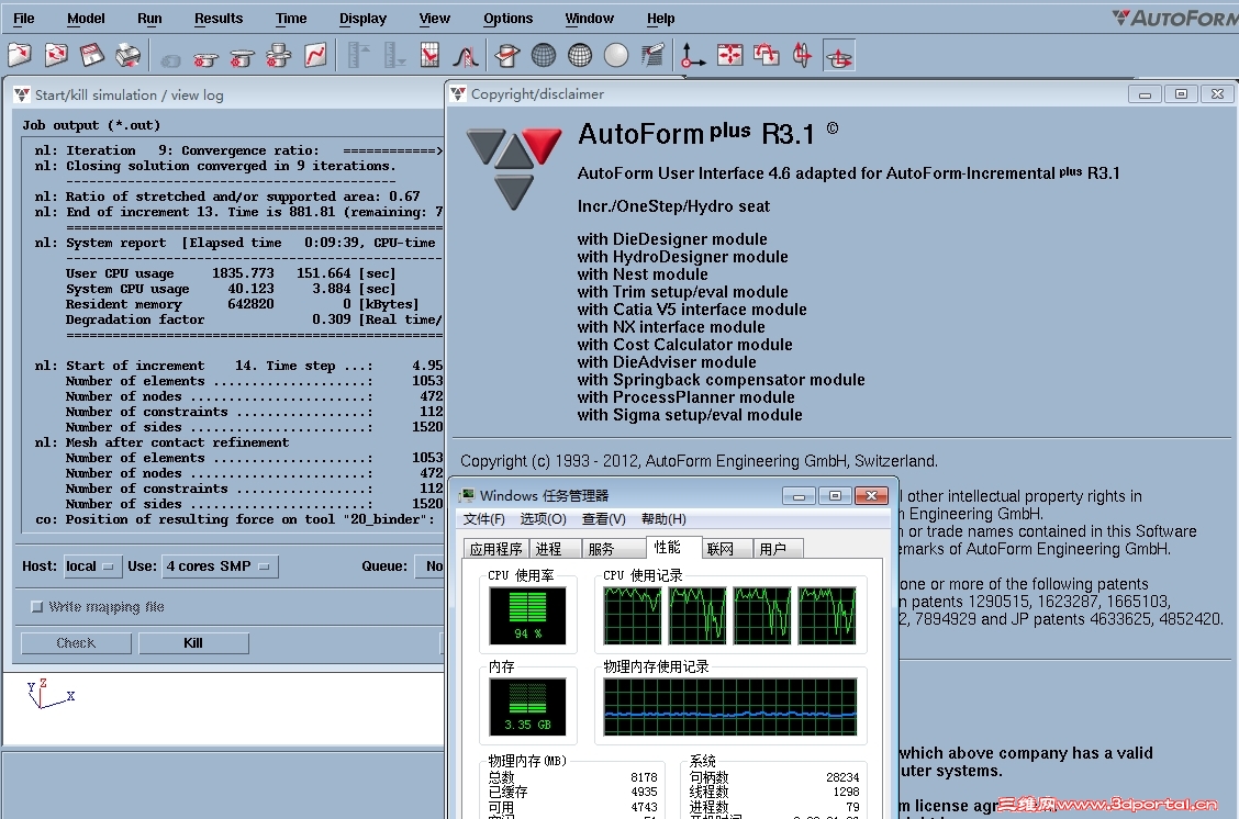

在过去的一年 各类CAD CAE CAM软件新版本轮番升级 ,相对于学习CAD CAE CAM的朋友配置电脑再次提出要求1 c! X2 H! D* G. T9 j/ s5 B' l: i
在微软推出WIN7 WIN8位系统以后,各类CAD CAE CAM软件也相应的都推出了各自的64位系统/ Y$ \: N4 r$ Y: o, M
- l+ @6 g* K# y! Q. ]* G! |* h& T: M- m5 p' m/ B
CAE软件:
" j! v) t" B5 k: M+ UAutoform、Dynaform、HyperWorks、HyperMesh、sysweld、ABAQUS、MAGMASOFT、ANSYS 。。。1 z3 Z; `4 B. o( W' @+ J
: p- J8 I8 R! G5 [说明:
  f; T; w8 R5 \4 M2 \7 c2 oWIN7 WIN8 系统上 运行64位的【CAE软件】的时候+ a& Z- O2 B* }4 S4 \2 x
要求内存与CPU比较高,也就是说运行以上软件的时候电脑的内存与CPU要求档次较高。3 j& w; r" K' v$ q8 k& X6 n
# a; ~% t. N3 N0 g3 I
配置:# T7 x7 d& o3 A' d+ L
以上CAE分析软件运行的时候,对电脑配置要求具体如下:, Y. a9 G7 k5 y3 Q# d
系统: 建议使用64位系统: WIN7、 WIN8、
; F6 e; P! Z% \6 _0 J( R内存:最低配置8G内存 建议16G 或者32G内存
+ W- W9 {$ W1 S4 dCPU:  最低配置:Intel E3-1230 V2 建议:Intel 志强xeon E5级别以上CPU

 楼主| 发表于 2013-2-16 19:10:13 | 显示全部楼层 来自: 中国山东日照
CAE分析的时候就会很消耗CPU与内存

 楼主| 发表于 2013-5-18 09:44:11 | 显示全部楼层 来自: 中国山东日照
mzl999 发表于 2013-5-18 01:38 static/image/common/back.gif
6 k% L, }$ c- k# Z7 {. F需要这么高的配置吗?
3 E+ Y! y: o* L- w1 ]- k

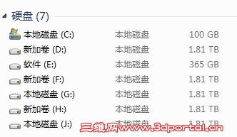

ANSYS14.5  AUTOFORM r4.0  CAE分析 需要大容量内存 大容量硬盘1 J6 |3 q: H" E0 r  D, |- a
$ M: c5 ?) U; x( I3 o# p 因为一个CAE分析文档文件就3G-6G左右 大的CAE文档直接是10G容量
* }5 E( K! n" h% X/ l# i5 V; K4 x& f7 W, K$ D
