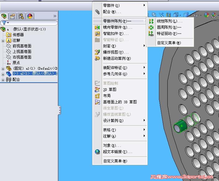

在装配体只有线性和圆周阵列。" R$ Y# a+ k3 ~9 D. G' N  E
图示不规则孔阵列,用阵列或圆周阵列,将花盘配合的钢管,按图示方法进行布管,不成立。, k# {6 H: \+ u/ I1 ]8 d
8 f0 D0 ], w4 }
问:此种情况不会是一个一个对花盘与钢管进行配合操作吧?" ~+ G2 E0 z3 R3 E
  p, Q6 Q- }8 {- a& J( h( O
附件版本是SW2011
+ L4 k4 j9 p: F# x/ f  y* z a.zip (884.57 KB, 下载次数: 6)
发表于 2013-2-10 11:47:19 | 显示全部楼层 来自: 中国上海
如果a1零件中的孔是由阵列或孔特征生成的,则a2零件的分布可以用特征驱动的阵列完成。

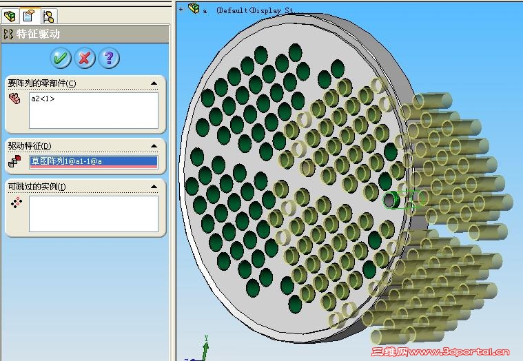

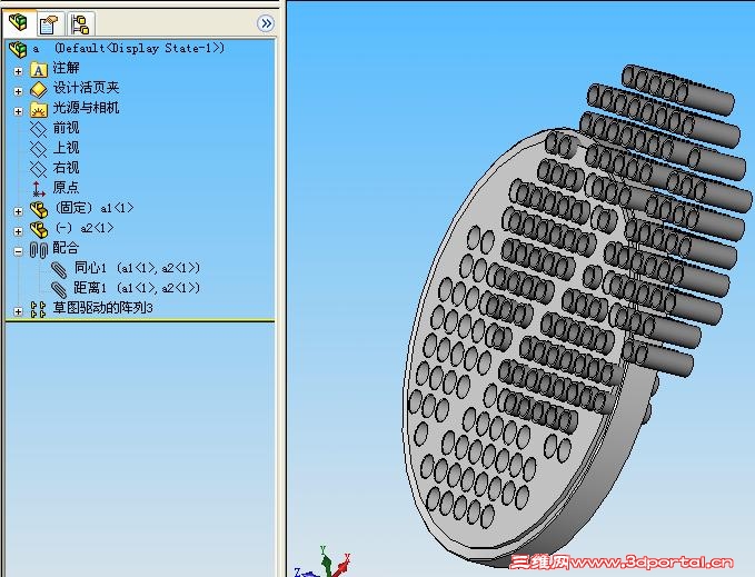

 楼主| 发表于 2013-2-10 16:27:24 | 显示全部楼层 来自: 中国甘肃兰州
0.jpg / Y& B" J1 ]1 K* c9 F6 @
/ V9 L3 v" y# e2 F) K" O 1.jpg
, Z5 `/ v( s- f. ?5 I6 D+ t3 |% L9 z6 N4 n1 u0 w
a.zip (875.27 KB, 下载次数: 8)
发表于 2013-2-23 14:41:42 | 显示全部楼层 来自: 中国陕西西安
草图阵列呗
