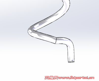

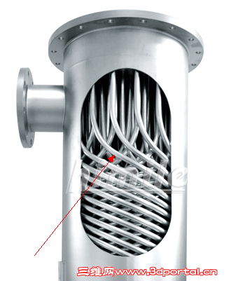

请教此处怎么画能圆滑过渡?我参照拉簧的画法时图中箭头部分无法做到圆滑过渡

一般畫法用樣條曲線設置相切即可。5 n, g' `0 T# h6 {6 `6 R
然而樓主這種畫法要設置圓滑過渡是有困難的:7 I5 `3 H/ H# b9 ^, m" f
螺距80,末端四分之一圈的變化太大了…

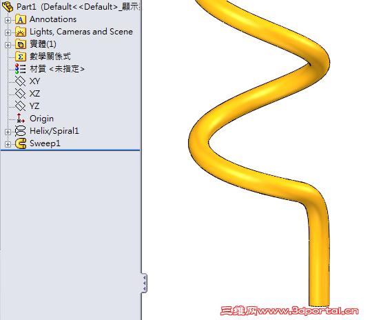

* W( `+ o5 `/ G: Z9 l  O給個建議,使用變化螺距+3d樣條曲線,替代原來的投影曲線畫法會簡單得多~

 楼主| 发表于 2013-2-6 17:49:02 | 显示全部楼层 来自: 中国江西吉安
楼上高手,能分享个part研究下吗?
发表于 2013-2-6 17:50:00 | 显示全部楼层 来自: 中国台湾彰化县
dingo168 发表于 2013-2-6 17:49 static/image/common/back.gif
: }+ L2 v( ~9 H  X9 ?( d. `) K楼上高手,能分享个part研究下吗?
7 z5 p9 A5 [6 f' a' |+ L3 e3 K
俺並非高手,素人一個罷了。檔案已經附上~

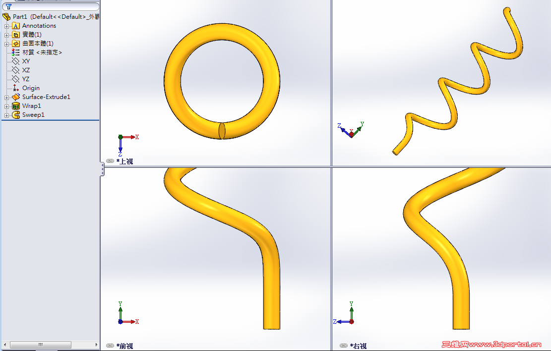

* P. f- q6 _. {; B! Q/ c# w! q8 K您好,打开看了不错,有个地方不知你发现了没,过渡曲线设置相切后与螺旋线基圆不同心。
发表于 2013-2-6 18:47:34 | 显示全部楼层 来自: 中国台湾彰化县
dingo168 发表于 2013-2-6 18:17 static/image/common/back.gif1 j0 ~, M+ t$ \
; u' Z- |5 W5 K/ t, `1 p# t+ Y/ S: u
謝謝指正,俺正想到這個問題,所以重新上傳一次。7 b% ~5 X! J- J2 x, S4 U# z! }
* N0 ?8 U+ C' H  \8 ^
Part2.rar (40.6 KB, 下载次数: 13)

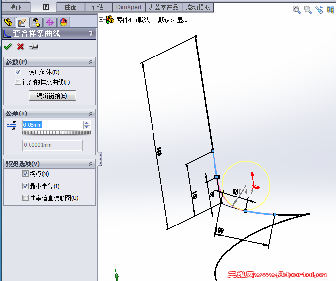

, X" J9 d+ Q9 J* k8 L% A& S,非常感谢你!  E& x- i$ y5 X2 \( y1 N; d
在之前我琢磨了半天,用了一种比较麻烦的方法,用套合曲线的方法也可以,但你的更简单!

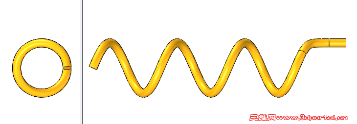

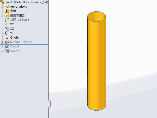

不客氣~其實還有更簡便的方法,而且保證連續(相切)~請看下圖:2 \- t7 X' n4 f- P: u
* T0 ]# w2 x3 `0 a* t4 Y  @8 M
33.gif   Q2 v) |4 Z& ?8 M- h  q2 G3 B8 C& A
, s, X# u( C! H) E8 c/ x 5.png
阿帕奇 + 3

发表于 2013-2-6 20:09:43 | 显示全部楼层 来自: 中国台湾
重新做了一個,請參考~    Part2.rar (65 KB, 下载次数: 26)
