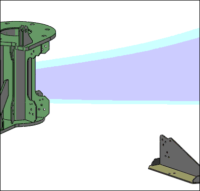

发表于 2013-2-4 10:48:38 | 显示全部楼层 |阅读模式 来自: 中国山东青岛
如题$ M2 x4 A3 d, I" B( c. p
像下图那样突然出来的,感觉太生硬了!% x% t! j; [8 Q: D: j% P4 J

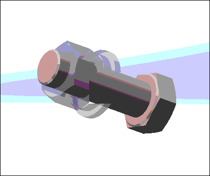

 楼主| 发表于 2013-2-4 11:52:22 | 显示全部楼层 来自: 中国山东青岛
寂静天花板 发表于 2013-2-4 11:35 static/image/common/back.gif
% z" R7 v+ O( m, k: s# f就是更改零件透明度,如图,右击外观,选高级中的照明度,里面有透明度设置,在起点,不必设置,在终点把透 ...
0 j0 Q  ?  V4 {" [: @0 b6 t4 a
太感谢了!热心人啊/ @1 c6 [3 T  y8 C+ w: `  I
我简单做了个,要选不带边线上色模式才能完全消隐。 我的GGG软件是不是有问题,怎么录出来不像你的那么自然呢。

发表于 2013-5-7 15:39:59 | 显示全部楼层 来自: 中国辽宁沈阳
3 E4 r8 U9 q+ w' t  ^+ J3 a就是更改零件透明度,如图,右击外观,选高级中的照明度,里面有透明度设置,在起点,不必设置,在终点把透 ...
) d: \: @) B6 d& S0 E# Q0 D5 G高手所讲可以使零件消失,不过需要要选“不带边线上色模式”才能完全消隐,但这样的话,内部零件看不到轮廓,表达不是很清楚,能否在“带边线上色模式”下也能彻底的使零件消失而不是留有边框呢?% U( E0 y; w% R% [$ P2 `' m
谢谢!
