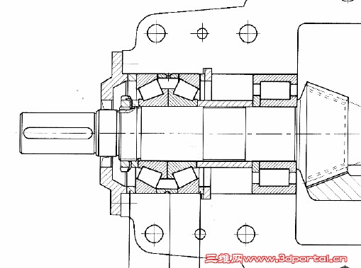

大家帮忙看下我们公司的这个轴承的装配图对吗?见图。

两个单列圆锥滚子轴承对称安装来抵抗双向轴向力是可以的,但两个轴承内圈之间的轴套最好不要,它的存在会影响两个锁紧螺母对间隙的调整,如果此套的长度是正偏差,轴承需要往小调间隙时就没办法了,除非再拆开将套车短,这样会带来许多麻烦。而且没有此套对轴承受力并大的影响。

配对圆锥滚子轴承作为固定支撑也是可以的,但轴向游隙一定要控制好,即控制两个隔圈厚度差,一般只用一个隔圈,且多为面对面配对。

内、外圈都有衬套没有错,是用在要求较严的场合。目的是用衬套的长度来控制间隙的大小,防止只有一个衬套时锁紧螺母的力太大造成轴承温度升高。如转速已达到轴承的极限转速的场合。缺点是装配麻烦,要多次试装才能装好。  l- u, _3 k+ D, x: g
要求不高的场合只用一个衬套,这样装配方便,用扭力扳手来控制锁紧力的大小。

通过控制两个隔套长度的公差来控制游隙,省去工人的调整工作,只需要将缩进螺母按要求拧紧锁紧就可以了。省去调整工作量。关键是隔套长度要控制好

单从这个图来看没有问题,要求装配的游隙很重要。

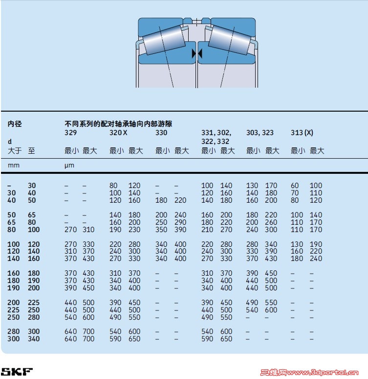

配对圆锥滚子轴承轴向游隙表。

照片拍的不完整,你的轴承不像是单一的成对圆锥滚子轴承,外面是否还有一层?

楼主的这对圆锥滚子轴承采用背对背安装,但是安装不合理,两轴承内圈中间的挡圈完全可以不要,多余的,去掉以后,轴的一端就完全固定,但是要注意预留轴向间隙的调整

& B( v  U0 c3 f% ?9 ~圆锥滚子轴承一般说精度不会很高,而重在承载能力。所以两个轴承内圈之间的轴套不需要,轴承组的内、外圈都有衬套的情况一般是用在球轴承精密转动的主轴,包括轴承端盖压紧轴肩的长度必须配作,一般公称在正负0.01mm左右 。
