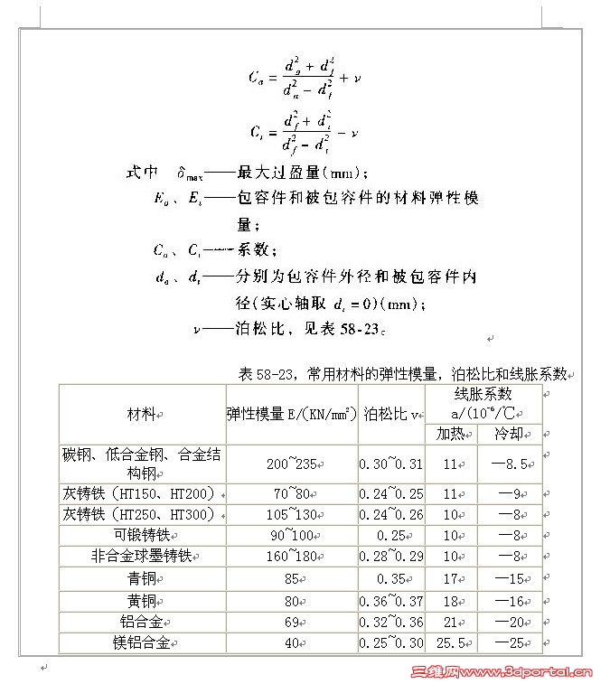

发表于 2013-2-22 13:29:51 | 显示全部楼层 来自: 中国河南郑州
洪哥 + 5 感谢帮助!
