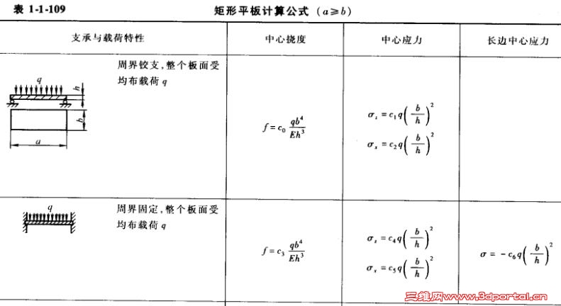

如图所示,钢板均匀受力的情况下,上方放2.6吨重物,需要钢板多厚。用45#钢就可以!7 b- M- G. I1 Q1 s: b

按梁受均布载荷的弯曲强度计算公式计算。下面的支撑点在什么地方要说明,不然不能计算。
 楼主| 发表于 2013-1-31 13:01:50 | 显示全部楼层 来自: 中国广东东莞
呃,支撑点为四条边附近吧

1 a# _% P' N7 q支撑架是没有问题的,现在的问题是原来的钢板被压变形了,所以,要换块新的,公司又不想花很多钱,所以想计算一个钢板的厚度,找个合适的厚度的钢板。

+ r( @$ `7 p5 _$ H- d0 n如果支撑架仅为四周,钢板要很厚的,如果架的中间加一道支撑,钢板会薄一些,如果横、竖再加几道,钢板会更薄。所以说板厚不是问题,就看你的支撑架怎么布置了。

发表于 2013-2-1 09:13:18 | 显示全部楼层 来自: 中国山西太原
应进行平板强度计算,不应按简支梁进行弯曲计算,计算公式如下:0 z, K3 a& {3 v/ f/ Q
