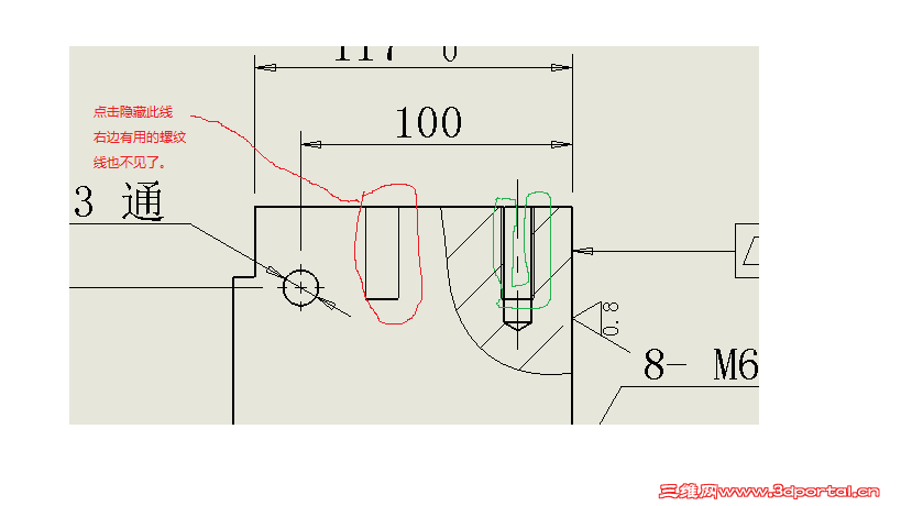

5 G" i- y1 r$ h% [* a    在用SW2013工程图--断开的剖视图,在剖开之后螺纹装饰线没剖到的也显示出来了。如果选择“隐藏”不该显示的线,剖开的应该显示的也一起隐藏了。有那位高手知道这是怎么回事吗?以前在用SW2009、SW2010和SW2012都没遇到过这个问题。
' |* i  w- ]1 D: i/ h7 W! p5 S     我用的是SW2013 SP1,下面有源文件和图片

呵呵,谢谢天花板!解决了。
发表于 2013-1-28 09:14:25 | 显示全部楼层 来自: 中国浙江温州

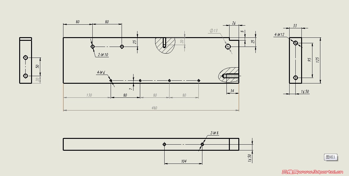

你模板有问题。我的没有发现你的问题,, W: l, f9 L3 n' H' R. \& u

已经把我的摸板,装饰螺纹线显示改为“高品质”,问题已经解决了。谢谢杨的热心帮助!
