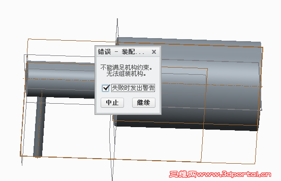

如下图,我要使杆在大圆筒里移动,我添加的是一个圆柱连接跟一个平面连接,应该是可以移动的啊?但是我运动的时候,发生错误。不满足机械装配要求,求指点一下。

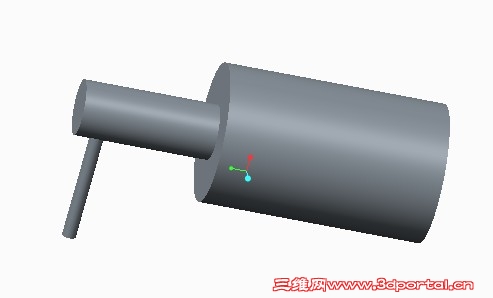

 楼主| 发表于 2013-1-27 19:21:37 | 显示全部楼层 来自: 中国广东清远
本帖最后由 八根 于 2013-1-27 19:26 编辑 * h. W& U$ j; @
ganyiwei 发表于 2013-1-27 18:47 http://www.3dportal.cn/discuz/static/image/common/back.gif
- p9 q  U* H/ ^2 _: D" b6 l你的轴选错了,
4 I* z0 D& `' A0 e: P  l. |: E
9 I3 |1 \2 z# Q% v3 ^
谢谢你的回复      如图,这样子是轴对齐了吗?

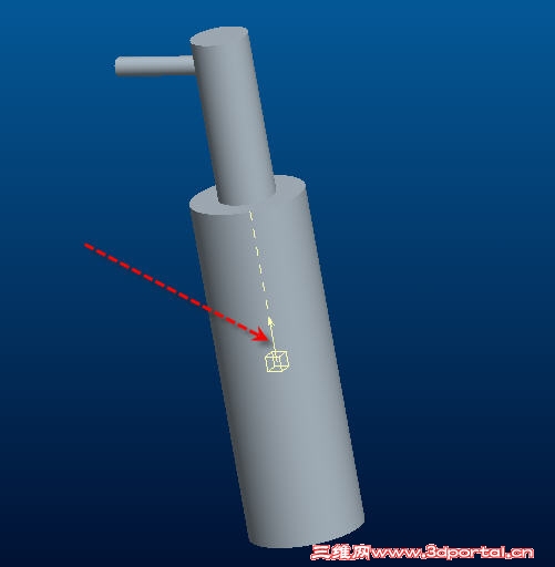

发表于 2013-1-27 19:58:47 | 显示全部楼层 来自: 中国广东东莞
我不是说你装配时候选错轴,我是指你定义伺服电动机时候选错轴了,,看图,, 其实这个模型装配时候直接用一个 滑动杆链接 就可以了, 而且最后只有一个 方向的平移自由度 ,这样 不容易弄错, 如图片所示。
