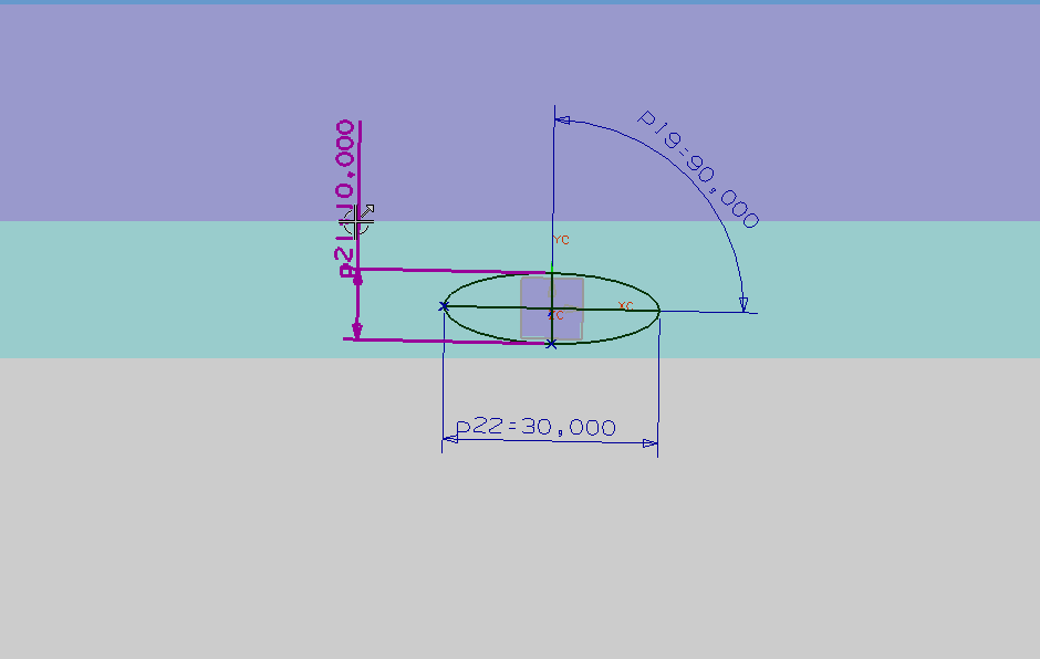

在装配中椭圆柱面怎样和椭圆孔装配,我在装配中选择不到椭圆的面,请哪位高手指点,谢谢了!:L

可以在需要位置建立基准面,用基准面装配。(注意引用集)
