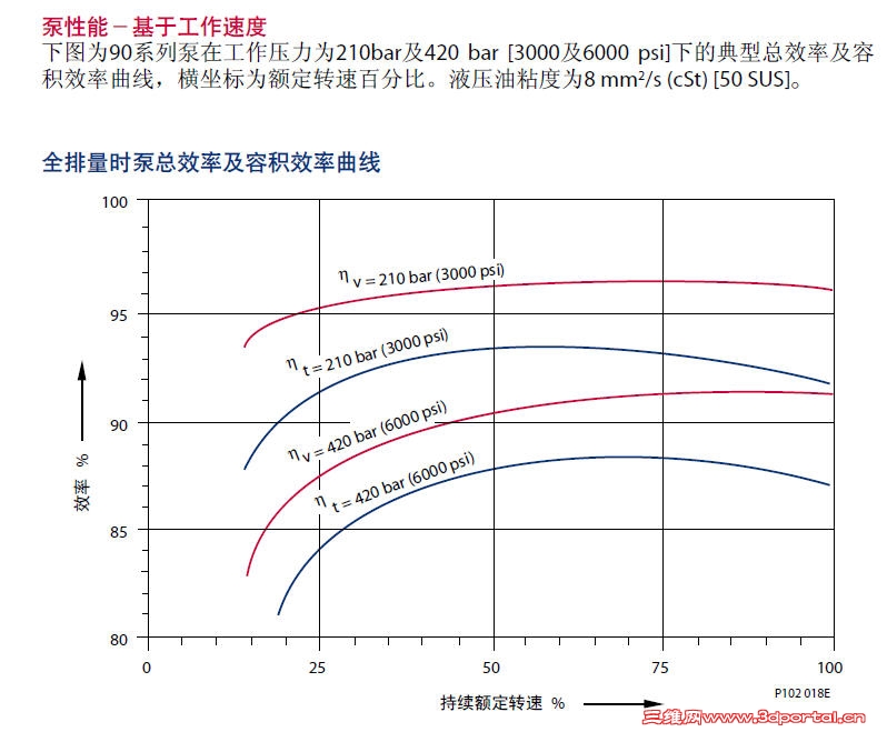

发表于 2013-2-27 08:12:15 | 显示全部楼层 来自: 中国浙江杭州
阿菜菜 发表于 2013-2-26 22:35 static/image/common/back.gif7 ^9 ?& T2 ], W: j" m. R
楼主这是用在哪儿的工况,怎么会这样,是工作要求这样吗?不可以提供稳定转速在系统上想办法吗
- U% t# j$ \, @估计是液压试验台吧?液压泵的容积效率并不是定值,不同转速与压力下容积效率值有差别的,比如萨澳90系列变量泵容积效率曲线即可见端倪
洪哥 + 5 感谢帮助
