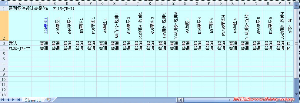

3 L% l& _9 X3 ~1 i问题这样的,我用自动生成的办法生成的系列零件设计表,填数据的时候,设计表自动把输入的数据隐藏,变成了“普通”。这问题不知道怎么解决。求教。

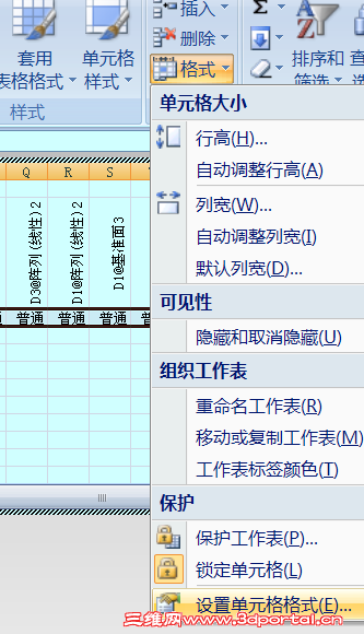

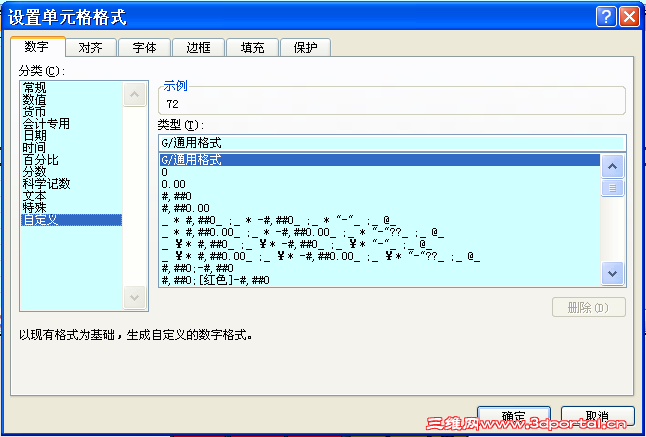

熟悉excel就会知道,是用了单元格的特殊格式,你改为常规即可
 楼主| 发表于 2013-1-18 16:17:01 | 显示全部楼层 来自: 中国山东济南
把格式自定义改为常规。。非常感谢二楼楼主。看来excel也要学好啊。
