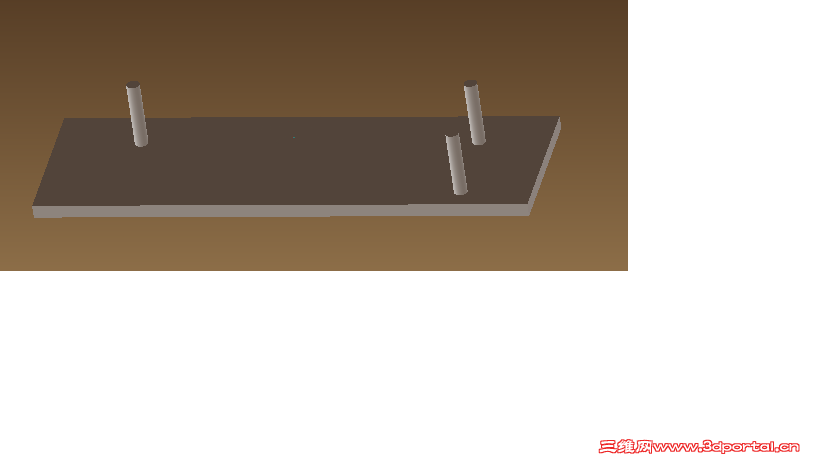

小弟有这么一个板子,板子上有三个柱子现在要想保证三个柱子的面到最下面的面的平面度为0.2,请教大侠,我应该如何测量?  我的意思是如何使底面自身的平面度对柱子的平面的影响最小? 如何设计此类工装或者有其他好的测量办法?求助!急急急~

关键不是三个柱子(三点决定一个平面),而是板子的平面度。板子本身不平就没办法。

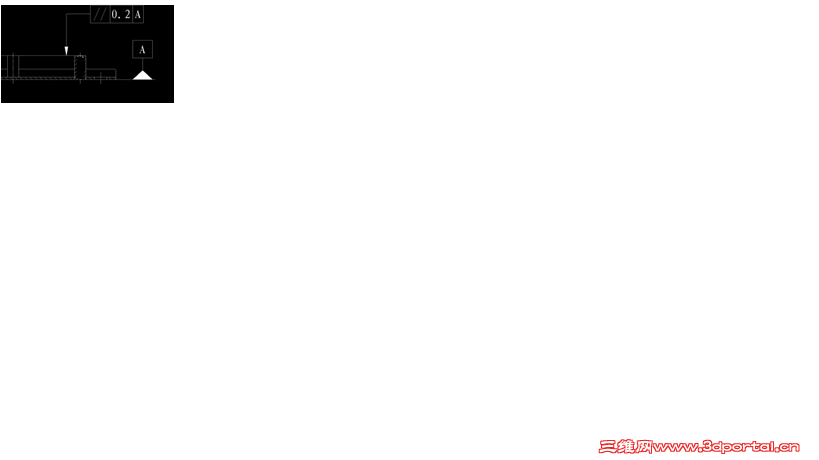

- U7 o, e1 F# M" N( r0 v' F: {+ x应该是平行度吧?不是平面度。
8 L+ V5 l2 k$ e/ D' J  J# H% T: V如果底板平面度好的话,将底板放在标准云石台上用高度尺/百分表打即可(当然还要进行结果计算)。如果底板平面度不好的话,则读出的数也是假的。
发表于 2013-1-18 08:32:10 | 显示全部楼层 来自: 中国山西太原
平面度是不需要基准的,楼主应当有两项要求:1  三圆柱上端面对底面的平行度;2  三端面的平面度。0 X7 \" Q! j" a' j: g! \
测量时,将底面放在检验平台上,用高度尺或打百分表就可得出测量结果。

用一块标准平板放在三个柱子的上平面上,测量标准平板相对底面的平行度.
发表于 2013-1-21 03:22:09 | 显示全部楼层 来自: 加拿大
先将该工件放在标准平台 或大理台平台上 可以设计一个标准的平板 将该平板 置于三个柱的平面上,在平板的 四个角位置 分别用量表测平板与平台面之间距离的差值。

把底面放在标准检测平台上,用带表高度尺放在测量平台上测量即可

把工件倒放在标准检测平台上, 再用表打大平面的平面度.
