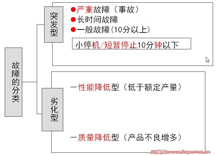

什么是故障?
从全员参与的意义讲,故障可以定义为“人故意使设备产生障碍”,当然其合理性的原由是根据设备故障产生的原因,有60%以上的故障是由于人的因素导致的,包括操作不当、维护不周和润滑不良,国内外大量的企业实践证明,由于人因失误导致的故障占比非常高。
按照故障的标准定义,所谓故障,一般是指设备、系统丧失或降低其规定功能的事件或现象。包括完全不能工作、性能劣化超过规定的判定标准、失去安全工作能力或者对环境破坏、危害职业健康等多种情况。
依照故障发生的性质,可分为突发性故障和劣化型故障。其中突发性故障依照严重程度和停机时间,可分为设备事故、严重故障和一般故障。
劣化型故障一般是由于各种原因使设备规定的功能逐渐变差,以至完全丧失,从而影响设备性能发挥和工艺精度(导致产品质量缺陷增多)。当劣化型故障出现前,一般有较明显的征兆。劣化型故障发生的概率与时间有关,可以早期预测、预防和控制。
从故障的定义和分类我们可以看出,设备管理者日常工作的管理重点,就是消除各类设备故障,即包括突发型的设备故障,也应该包括劣化型的设备故障。
