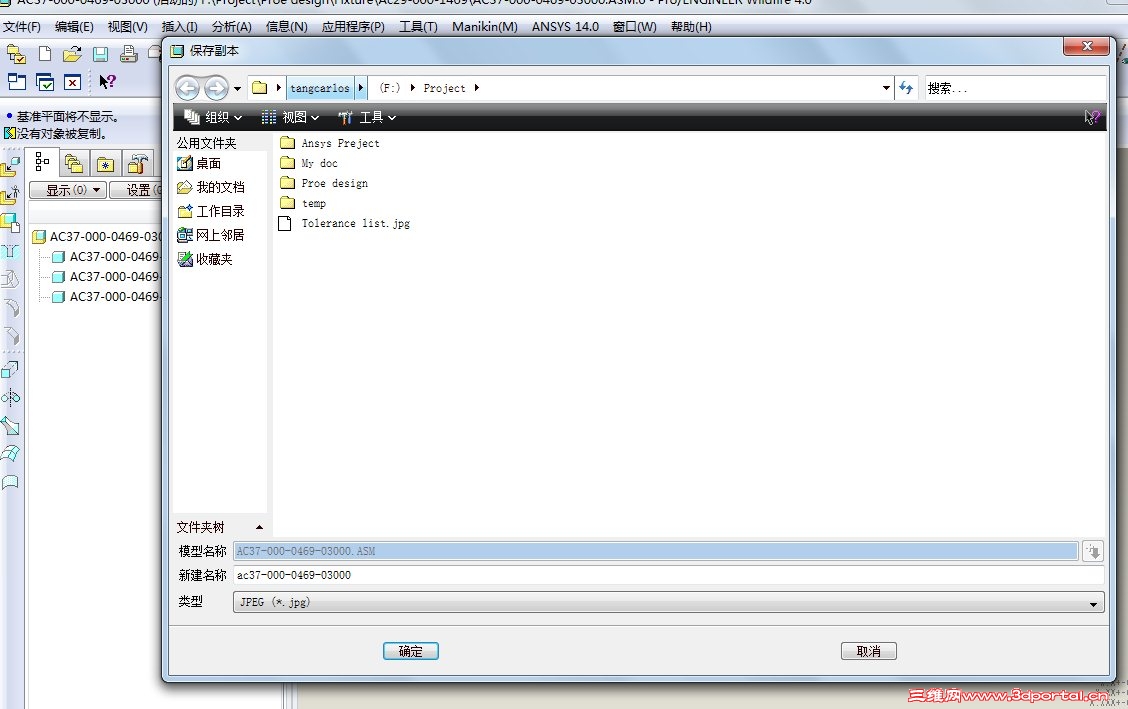

如何将PRO中的组装图转存为jpg格式的啊?求高手指点……:thankfulness:

5 |+ d# r. U+ K4 W4 D- W5 U7 k9 K你这是存位图片文件。存盘时把右下角窗口有边的三角形按扭按下、并向下拉,在最后的倒数第6行就可以看到jpg,选中它后存盘即可。见附图。

直接截图的像素较低,只有显示器的分辨率。存为jpg格式可以选择像素多少。如600,500,400,300,200,100 dip。
 楼主| 发表于 2013-1-16 11:36:12 | 显示全部楼层 来自: 中国广东深圳
试过了,很好用,谢谢!

用save a copy可以保存
