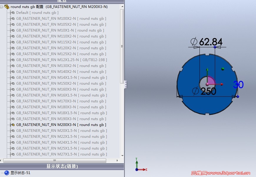

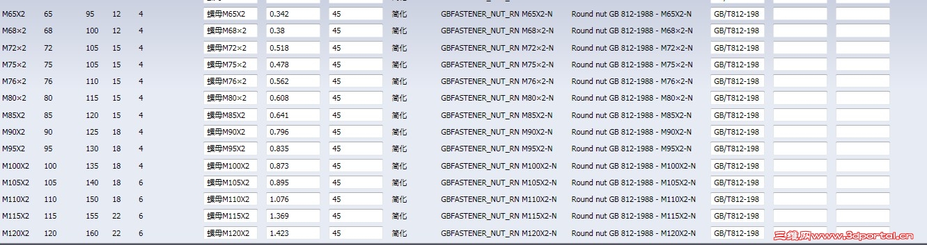

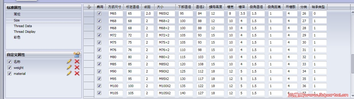

, @- I8 Z, o6 D  B我在配置toolbox中圆螺母时(GB/T812-1988),发现圆螺母的默认规格最大为M64x2,但是机械设计手册上最大规格为M200x3,所以我对toolbox圆螺母的规格进行了增加如下图6 x2 a6 o5 v2 D. G
然后我对零件号和相关明细表信息进行了修改如图
& }; C) V: Z& |+ j6 h# X 3.jpg ! x! o. V0 }; y" E: m
添加完成后保存
7 s1 P3 c1 U1 A8 M" ?9 K" U# R但是在装配体中调用我后添加的规格(M64X2之后的规格)其模型和toolbox中填写的信息没有完全链接上就M200X3圆螺母为例如下图
) w6 I0 U. |5 h/ y/ U* N4 n6 a 1.jpg ! }6 ~: I3 c+ T$ p
外圆链接上了,内孔尺寸明显不对,正确的尺寸为196.752。  Q+ U2 r0 k; ]+ T7 o2 G* `
查看模型的配置特征如下图/ U+ x# v! }7 D8 k% u9 Q
4.jpg , A5 N2 g' c5 p, c
相关尺寸不正确求大虾帮忙解决
