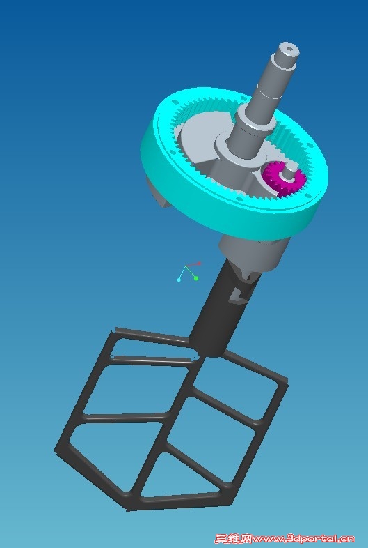

各位大大,下图是一种食品搅拌机搅拌拍部分的模型,主要是主轴带动托盘旋转,小齿轮在托盘的带动下转动,外齿圈固定不动,小齿轮与齿圈的啮合形成自转带动搅拌拍转动。我想通过测量主轴的受力情况来确定托盘上在小齿轮对称位置放置的质量块的重量。我是在机构模块里定义了齿轮副和电机,取的测量值是主轴线上的连接反作用。恳请各位给点指导意见!

; @6 x/ z- i: L# P+ i3 x! J$ `配重问题,是解决轴向受力,与齿轮啮合的径向受力关系不大。个人观点!其实就是验证高速运行时平稳性。

内齿轮就靠着托盘上的爪子推着走?这样是有问题的吧

楼上的,内齿轮轴和托盘是连成一体的。
- z: ^% e9 M& y4 ]
感谢感谢~说的很对,就是要保证运转时的平稳性,现在想用PRO/E的机构模块做,就是有点无从下手,也不知道应该建立哪个测量量来验证~恳请指教啊~~
