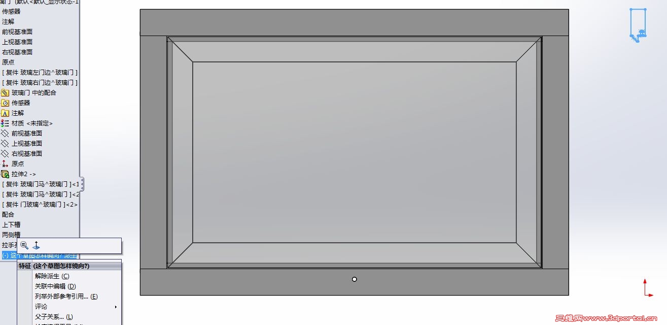

低手免进!求高高高手!答复附件的派生草图怎样旋转或者镜向!(不是草图工具修改能解决的)文件格式是2013,
% K( G$ v, O/ ?2 D5 n, f" w/ I) N- F3 a, `  S5 W- A
; S) {# i9 n0 n" \1 ?) z2 f; t4 h. V0 d6 Q& i: k
1 s. {" A- R3 |* ^  \+ f
请看清楚以上问题,因为派生的草图有外部参考,所以草图工具里面的修改没用的!能把附件里面的派生草图旋转或者镜向了的才是高手!

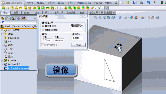

发表于 2013-1-13 10:58:05 | 显示全部楼层 来自: 中国河北秦皇岛
看清楚了
wlkr + 5 好资料

- b: e$ G7 P' k3 }7 o8 u看清楚了
( Z  Y% m+ _+ }# K! l1 Y" ^你再来个镜像啊
发表于 2013-1-13 13:28:53 | 显示全部楼层 来自: 中国河北秦皇岛
独行 发表于 2013-1-13 11:20 static/image/common/back.gif. @3 {/ I0 ?) n  p
你再来个镜像啊
0 Q, T" I! `, d1 F) G1 o1 x我叫你看清楚了,结果你果真没看清啊,第一步就是镜像,而且有文字提示,你再去看清楚吧

发表于 2013-1-14 11:24:03 | 显示全部楼层 来自: 中国北京
+ ~1 w  l* t0 W, K
9 W& k4 h5 x! V3 A" N# a6 `# [楼主是想验证左边门框和右边的一致么?派生是唯一的,不可修改的。除非右键取消派生。
