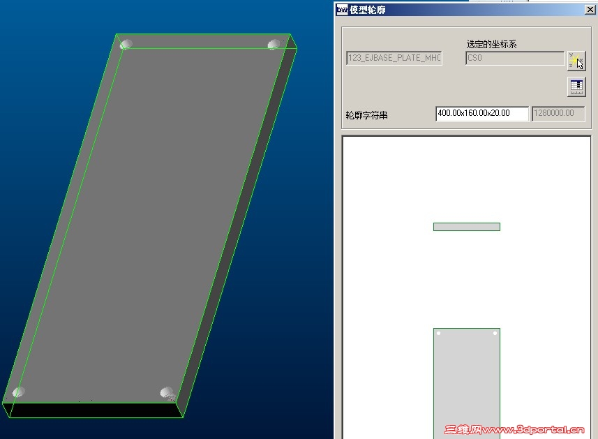

还有个方法,可以得到最大外形尺寸,方法如下:
4 t8 s( d# P9 h- k- T; T% V* }5 U6 u! t. T; l+ Q5 F, A
新建 asm组建------选择  NC模型6 w( @# E0 I4 t" O. X! S$ c
+ H1 O  c2 d$ S% z; w& _; z1 p
1.jpg 9 S; ~8 I9 w" u
. A8 s7 i! _* F8 B" a' I5 T4 h; J# }5 n/ l& `6 [
然后,创建坯件
- E1 ]* e0 t/ F0 o6 S8 |! w! O/ ]7 ]  b$ [3 _' b3 X" ^$ o4 P
" K5 I  }7 {: |
+ i  u" _, Z' v* W+ Z2 F" w* E
; t& l- j. o9 d- ?! H% t4 o; b) Q% v" p
就能看出最大外形尺寸。

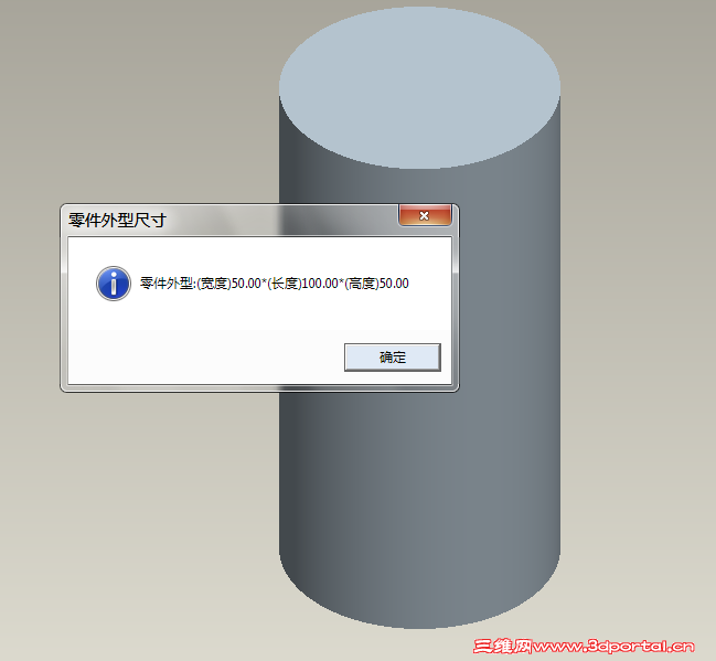

找到一个可用的,PROE4.0 下测量模型最大外形尺寸的外挂。
& o! f1 X  `" s4 F* f" e8 n* T) K
* a. {1 A6 |6 t9 c1 m8 |" P: j5 G* y. f2 ~* C
QQ截图20130121131152.png 6 u9 I1 s- v( ]! B& o2 U9 l
" [. h7 L4 N# H  ~4 A5 |) W& \3 Z" u+ G3 ~. M
PROE 5.0 也可以用,,,

 楼主| 发表于 2013-5-20 12:58:49 | 显示全部楼层 来自: 中国江苏苏州
好吧,我把这个插件贴出来吧。
1 d- X1 P  v$ |————————————————————! t4 {4 n1 j1 J8 N, C4 \2 m& q, e5 \
功能:在PART模式下计算零件最大外型尺寸,结果包含零件中的曲面.( A" y' K4 n6 k" j) \
1.把文件夹解压到D盘根目录.
7 q/ Y& D* Z# I' Z2.在CONFIG.PRO中添加"protkdat D:\OutlineCompute\protk.dat".
( F9 U' l' C) K1 {( X# ?3.OK啦.1 v/ V  u# q! ~
+ X6 w* u: }6 a, A: ?1 Q
OutlineCompute.rar (265.46 KB, 下载次数: 19)
