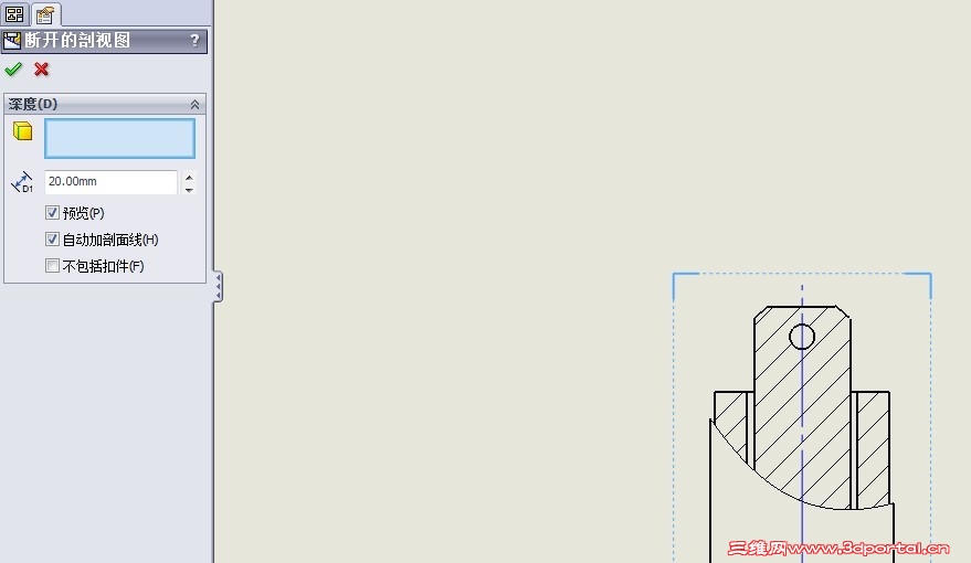

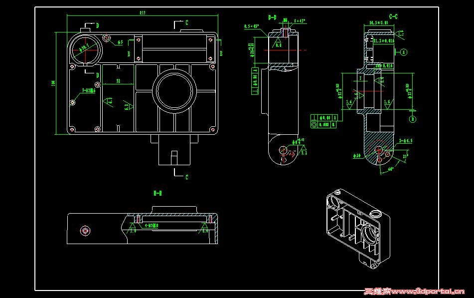

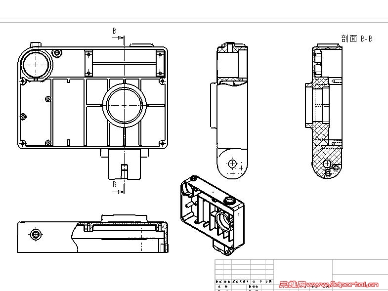

; w8 F- Y1 s1 ?& H& o" ~0 c* ^* h说来惭愧,本人用SW已有几年了,但就是在出工程图时经常力不从心,遇到难题经常绕道(就用CAD出图了),所以SW工程图一直搞不精。现就上图请教大家,在局部剖时如何才能画出剖切符号,谢谢。

# y$ [1 T4 B' i- l9 ?; r  B9 c7 K用断开的剖视图就可以实现,在你想要断开的地方用样条曲线画一个封闭的草图,选择草图后点击断开的剖视图命令就可以了

楼主的第一张图其实已经很好了。直接标上尺寸就可以了。图主要是简而不漏就可以了。

9 N9 Q, L+ \: c! i5 ^4 G是的,你说的完全正确,但在剖切位置不是很清楚的时候有必要标上剖切符号以便别人好理解些,这在实际工作中应用还是很多的。国标中只是说“局部剖在剖切位置明显时可以省略标注”但不代表完全不用标注。这张图只是我提出的一个示例,也不一定非要这样画,还有多种更好的表达方式。不过还是应该感谢你的指教。

一定要用剖切符号表达的话,用注释不可以吗?7 i' m- r, I# C5 T2 f

SW对局剖,是没有标注的。可以用草图法来标注一个剖切符号。SW的局剖是有的,只是做不出来我们要求的那样的效果,如果局剖,得到的只是一部分视图。不符合我们的制图规范。
