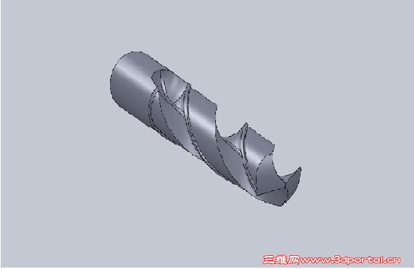

闲逛时看见钻花的建模,我来了兴致翻看了一些,但很少看到比较好的建模方法,就是能建立118度直切削刃的方法也只是简单的画出切削槽的截面形状而没有说明其截面的来源。如果建立不同直径的钻花就不好确定其截面。于是我也建了个钻花模型,分享出来与大家探讨一下,有错误的地方请指出。; H$ `+ ~, l" N! U5 O
钻花最主要的就是切削槽的建立,先说说我的建模思路
+ q3 r5 o. @* S$ l# P1.钻花头118度时,切削刃为直线。如果把切削槽视为一曲面,那这个曲面应该是59度截面为直线的曲面。它与垂直面的交叉线就是切削刃的形状
2.切削槽应是垂直于钻花中心并扭转,但槽边线与中心有一定偏移,并左右对称(我目测的,有错请指出),
要注意的是,建立切削刃曲面时,可以用扭转,也可以用螺旋线。用扭转时,要注意扭转的参数与后面钻花扭转时参数一致,所以要设定路径的长度和位置,不一致的话在钻花不同长度无法保证切削刃为直线。我用的螺旋线,相对简单些。
放上源文件,里面有几个配置,为不同直径不同长度的。
麻花钻.rar
1016.03 KB, 下载次数: 264

图片不太清楚!

 楼主| 发表于 2013-1-11 16:53:54 | 显示全部楼层 来自: 中国湖北荆州
" p( s2 U8 B5 x
ylh3527 发表于 2013-1-11 11:26 static/image/common/back.gif' k  J7 w0 e# Y/ Y9 S+ B
给你看个标准的吧 不老的麻花钻
" H" q! u  J+ Q2 h% S8 w8 h
4 D5 g8 Q# l" u0 x
这个模型我看过了。也是最规范的一个。但我想知道这个切削槽尺寸是用的什么方法确定的。你能不能用他的这个方法建立不同直径的钻花呢。比如20,24,30,36等等
" g+ `. ]7 }$ ~0 c- V4 ^+ `
 楼主| 发表于 2013-1-11 17:07:13 | 显示全部楼层 来自: 中国湖北荆州
我前面说的“简单的画出切削槽的截面形状而没有说明其截面的来源”。就是说的这个。作者没有说明切削槽的截面曲线是通过什么方法获得的。没有方法那我们怎么画出不同直径的钻花。
