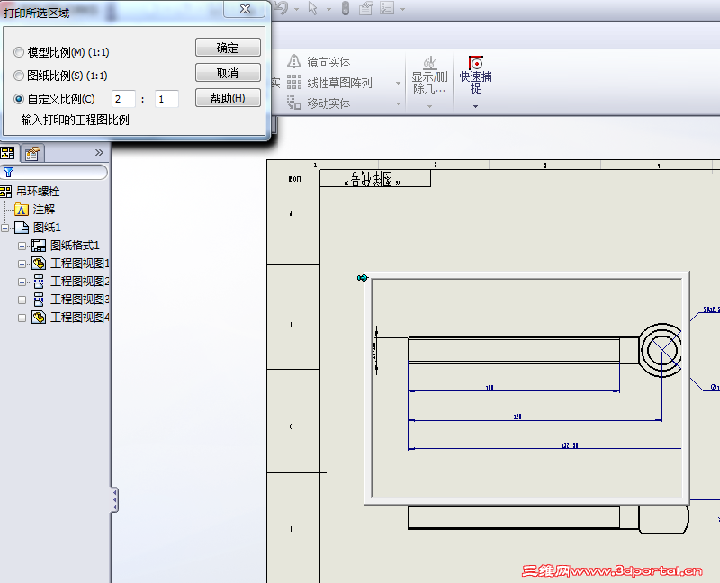

liangjindong 发表于 2013-1-3 16:13 static/image/common/back.gif
$ ]2 L% ]6 E" P. h可以拼图,就是选择打印,一张A1或A0用几张纸打完,用胶带纸粘起来。
# O" z! D) A! A0 \, J1 a) ?8 w3 H
比如我现在的是A2的图纸,但是打印机只能打A4的, 怎么拼图打印??能说下具体步骤么  n6 G* I/ c, D
我没试出来....

发表于 2013-1-3 20:56:36 | 显示全部楼层 来自: 中国福建莆田
打印的时候直接选中A4的纸张,然后你选择窗口打印区域,你想打多少区域在A4上就选多大。多试试就清楚CAD的打印原理了。加油哦。

发表于 2013-1-4 08:20:52 | 显示全部楼层 来自: 中国广东云浮
就是7楼的意思了,不是分视图打印,而是把图纸分区域打印,4张A4拼起来就是一张A2图纸了。

发表于 2013-1-4 13:45:50 | 显示全部楼层 来自: 中国浙江杭州
寂静天花板 发表于 2013-1-4 10:25 static/image/common/back.gif! A9 v+ X; h: o
楼主这种需求,外国那边没有,人家都有喷绘机的;国内SW的插件供应商所提供的拼图打印指的是把许多A4A3的图 ...
. q1 _) f3 M; S1 s
刚才试了迈迪的 ,可以分割打印了
