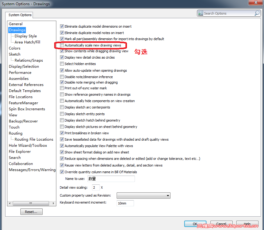

在2011版本中,调入工程图时比例会自动缩放以符合当前图纸的大小,可在2013中,怎么设置都不行,我不知道问题出在哪里,请各们帮忙解决。说明:我已在选项--系统选项--工程图--自动缩放新工程视图比例前打钩了。

此问题现已解决,用最右边工具栏的图标调入零件,比例就会自动适合的。$ `% w3 _: e+ E. A. _8 V

发表于 2013-6-30 13:35:23 | 显示全部楼层 来自: 中国辽宁盘锦
wangxw2010 发表于 2013-6-29 19:51 static/image/common/back.gif- a2 v' x+ Z' r6 R7 O4 `) N
6 u* s" h6 w, C9 W
如图

发表于 2013-7-10 11:14:22 | 显示全部楼层 来自: 中国江苏苏州
阿帕奇 发表于 2013-6-30 13:35 static/image/common/back.gif
+ O5 R: _4 y5 [7 F. I4 B) m2 F; ?如图
5 y# q: y, y* l是勾选去掉吧?
发表于 2013-7-10 12:23:52 | 显示全部楼层 来自: 中国辽宁盘锦
403081605 发表于 2013-7-10 11:14 static/image/common/back.gif
1 _+ ]! o4 E  h  y( Y8 A( Z+ z* J! X是勾选去掉吧?
. C4 l  E- V; |& {
是勾选上,完全可以,你的怎会不行呢

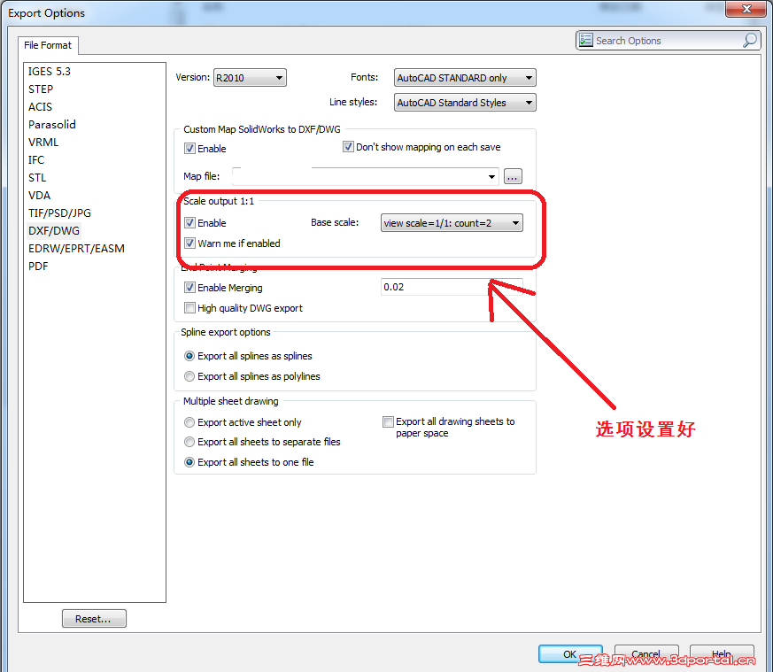

发表于 2013-7-10 18:04:21 | 显示全部楼层 来自: 中国江苏苏州
阿帕奇 发表于 2013-7-10 12:23 static/image/common/back.gif! b2 i0 y6 k/ W5 D
是勾选上,完全可以,你的怎会不行呢
, H# g$ k: Q* J; k比例肯定是对的,转dwg的时候有时候会按倍数变化
发表于 2013-7-11 08:10:55 | 显示全部楼层 来自: 中国辽宁盘锦
选项要设置好, J. r/ {: T# g6 W. j' w) P2 P; l

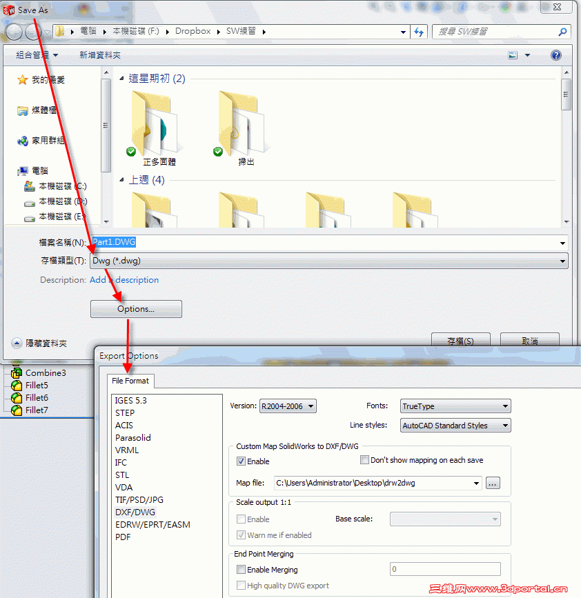

发表于 2013-8-2 16:44:47 | 显示全部楼层 来自: 中国北京
我      的也不能自动改。 老大的file formart 在哪里调出? 搜索不出啊
发表于 2013-8-2 18:17:35 | 显示全部楼层 来自: 中国台湾
FZH628 发表于 2013-8-2 16:44 static/image/common/back.gif6 o9 }4 I6 ]& M' k
