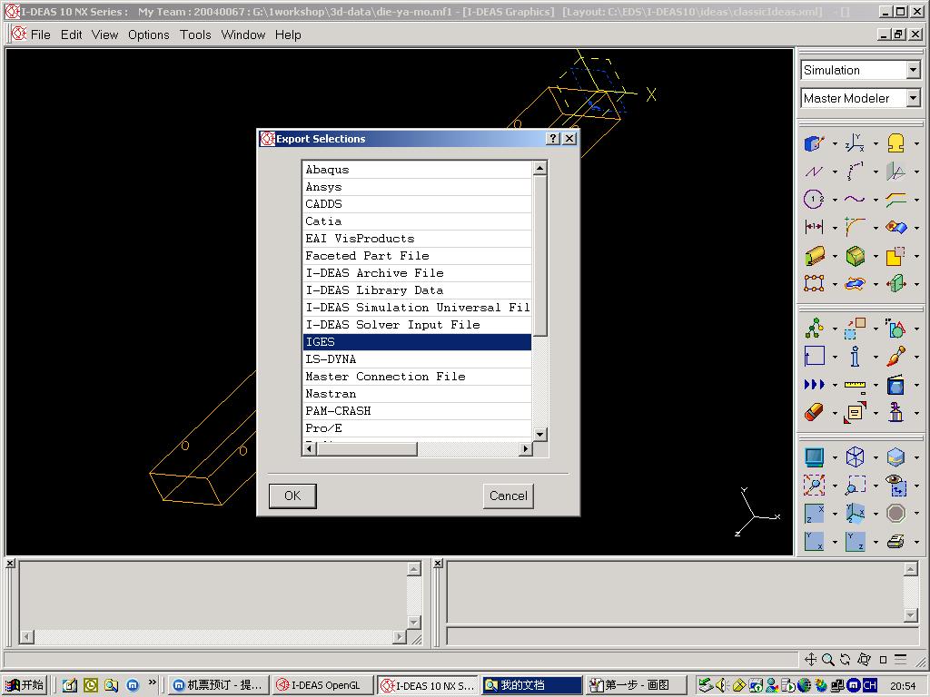

[已解决] IDEAS文件转换IGS文件的方法
发表于 2006-7-6 09:30:41 | 显示全部楼层 |阅读模式 来自: 中国江西南昌
 楼主| 发表于 2006-7-6 10:54:06 | 显示全部楼层 来自: 中国江西南昌
发表于 2006-7-6 17:02:03 | 显示全部楼层 来自: 中国香港
Export 选IGES格式.
发表于 2006-7-6 21:02:00 | 显示全部楼层 来自: 中国湖南株洲
第一步
发表于 2006-7-6 21:03:35 | 显示全部楼层 来自: 中国湖南株洲
第二步
点蓝 export    然后  OK

 楼主| 发表于 2006-7-7 07:47:28 | 显示全部楼层 来自: 中国江西南昌

我做完第三步之后不出现第四步的菜单,是怎么回事?请指教
发表于 2014-7-8 14:21:27 | 显示全部楼层 来自: 中国浙江杭州
輸入指令+ v3 B. V; u) L5 a3 X6 n$ \! d3 x
/xto co bo fc
