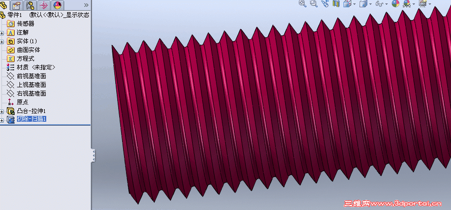

[求助] 初学尝试画螺纹,2MM螺距只能以1.9999边长三角形沿螺旋线扫描切除,为什么
发表于 2012-12-29 23:22:47 | 显示全部楼层 |阅读模式 来自: 中国广东佛山
在圆柱体上沿螺旋线扫描切除,2MM螺距,但三角形边长2MM就失败,1.999999都行,这是为什么啊?

是不是旋转切除时,切除自相干涉了呢?

轮廓在扫描过程中不能自相交叉,不能在切除过程中产生零厚度问题

就是楼上说的0厚度问题,,在其他命令中也是不允许的。

sw不可以零厚度,1.99建模,然后把精度调低点,出工程图就是2

4楼正解,螺距和边长相等会产生一个零厚度的实体

楼主切除轮廓是三角形,应该不会出现零厚度啊。

不能自相交叉的

其实不只是做螺纹,SW中无论是增加实体还是减少实体(不管是哪种成型方法)都不能含有零厚度的实体,否则无法成型。
