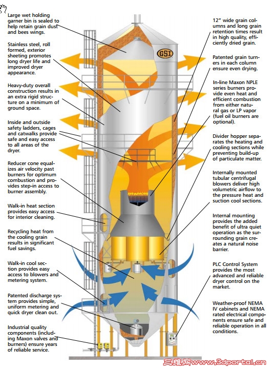

如图所示的图用什么软件绘制?

用PHOTOSHOP绘制

看说明好像是个厂房内用的除尘 杂质等工业污染的环保设备
