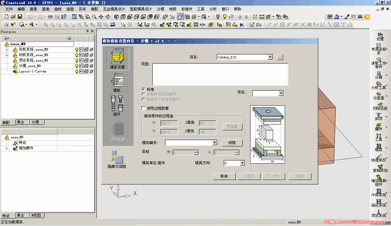

发表于 2012-12-24 16:58:04 | 显示全部楼层 |阅读模式 来自: 中国山东烟台
CIMATRON E10 模架调用为何不成功?求大侠帮忙,谢谢了!; t3 s' V8 L1 @) T- x( K

帅哥。你选择的模架目录不对。应该还在你这个模架库里面的子文件里(Catalog_E10\MoldDesign Configurations\LKM Configurations)。请参照以下图 QQ截图20121224214639.png + I$ S) s4 m$ h- W6 _
Catalog_E10(这个只是标准件笼统的目录)/ y- Q9 e# h5 \. l; D
MoldDesign Configurations(这个才是模架目录。)
& q0 V$ B' K8 N+ b- b* e4 h+ DLKM Configurations(这个代表龙记模架,一个子文件夹代表一个牌子的标记)。0 |6 T7 v9 y- k* C
当然里面还有很多。+ u! K0 J# P: y0 X
