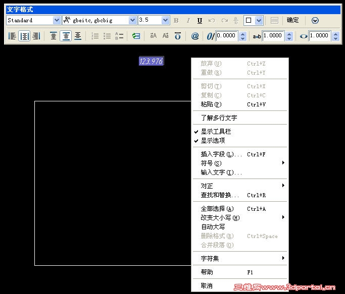

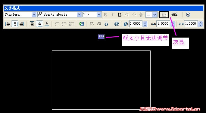

版本2007,标注尺寸时喜欢用多行文字添加直径或公差之类的,但多行文字文本框出来以后太小,且标尺灰显,无法显示标尺,也无法调节文本框大小,当然对输入没有大的影响,只是有点不舒服。对了,单独使用多行文字命令显示出来的文本框没有问题,比较大,也有标尺,可以调节。不知道这是什么原因,不知道有没有人也遇到过这种现象,该如何解决。谢谢

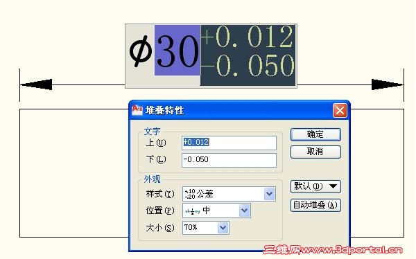

我用ddedit命令或者文字编辑命令直接修改,或者新建一个标注,直接在前面加%%C来添加直径标注;2 ?( _' Y6 ^/ o- }& Z
对于公差采用堆叠特性来输入. g2 R. H; ^1 v  C

" m1 |2 ?9 U& P/ X不知道您说的视窗拉大是不是我理解的意思,那个小文本框是没法拉大的,它只随输入文字的增多自己变大,没法手动调节;如果是整个视图,放大没有用的
 楼主| 发表于 2012-12-22 17:54:26 | 显示全部楼层 来自: 中国四川成都

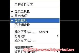

那在输入窗口里右键“显示标尺”可以勾上吗。

4 w& m0 B7 \" I+ P. T" `奇怪的是标注尺寸时右键多行文字没有这个显示标尺的选项,单独使用多行文字是有的,不知道怎么回事3 {$ ?; s4 h) S- t2 D

7 ]8 u1 {5 B4 F, Y% J奇怪的是标注尺寸时右键多行文字没有这个显示标尺的选项,单独使用多行文字是有的,不知道怎么回事
4 A+ z3 q& N* b! I8 ?" Y: w楼主原来是说编辑多行文字,这个确实没办法显示标尺。

5405964 发表于 2012-12-23 22:28 static/image/common/back.gif
5 ?8 w9 j8 W8 ?0 {  v奇怪的是标注尺寸时右键多行文字没有这个显示标尺的选项,单独使用多行文字是有的,不知道怎么回事
" z, \3 Y- o2 l' U5 R
不要纠结了。
- a9 Q  t, T( t在标注时使用“多行文字”其就是输入标注的数字或符号,显示框的大小就是你的字高设置,字高设置得大框就大了。它和用多行文字输入文字不同,输入文字有标尺,而标注用就没有,不仅是07版本如此,以后版本也大体相同。' _: C5 u6 K2 A7 K, T/ v4 C; _( `
实际这不影响你的操作,无需再纠结。
