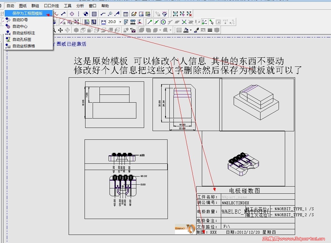

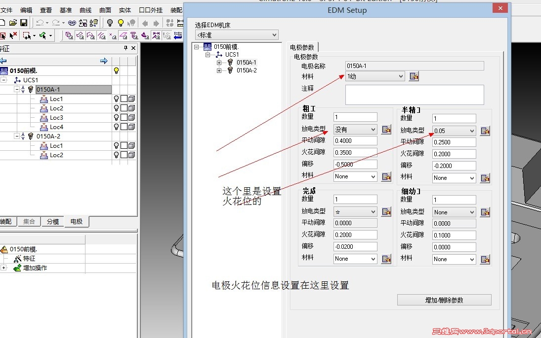

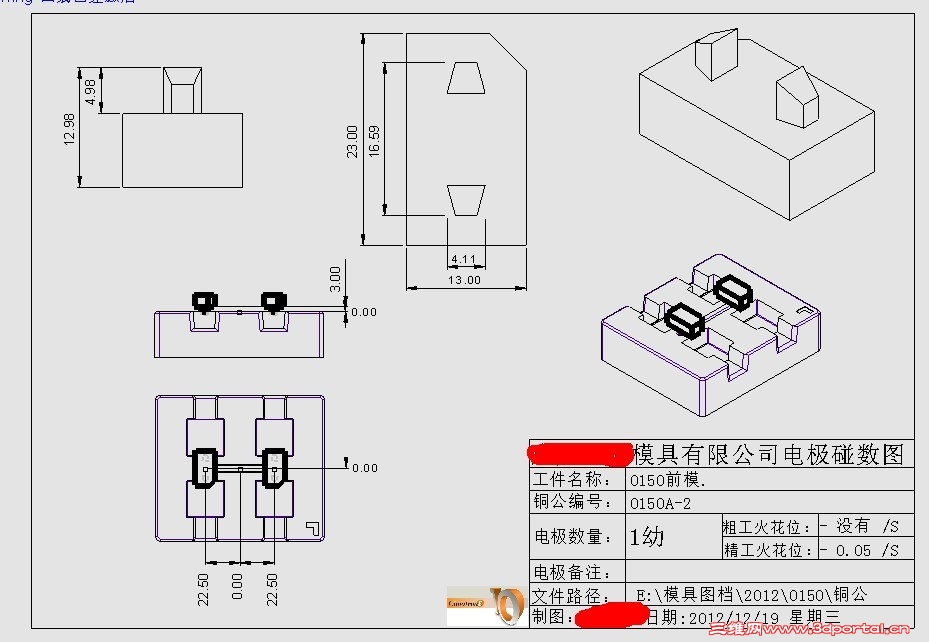

8 p# j$ j% t/ P, y5 w, A/ y( N5 a+ oE10电极模板 全自动火花位加最适合图形匹配加铜公线条粗模具线条细 有图有真相 大家不要被图片欺骗了 电脑上看着铜公线条很粗很难看 其实打印出来非常清晰的 一幕了然 大家请下载原始模板 可以修改个人信息
电极模板文件设置
电极模板文件设置
电极火花位信息设置
电极火花位信息设置
电极绘图效果
电极绘图效果
