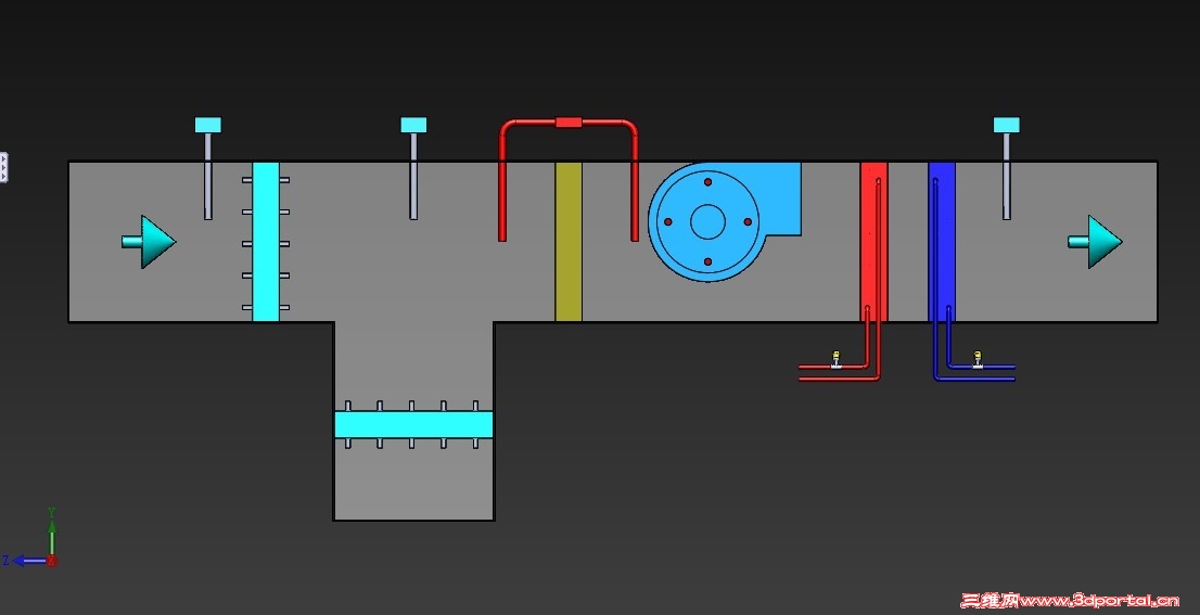

怎么设置才能展现如图的立体效果?

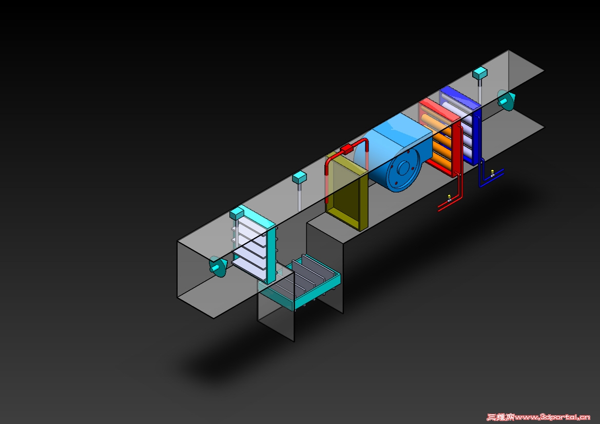

# z' M2 L( b8 e8 h' d& G" [" M不是这个意思,我建好的模型等测图显示是这个视角,怎么调整才能达到图2的效果,烟道(那个半透明的)一条边线是水平的,另一条是竖直的(图二视角是通过鼠标调整的),但我现在想把它作为一个固定的视角以后建模都用这个视角显示,就想点击一下等测图它就显示如图一效果,如何才能做到?
图一
图一
图二
图二

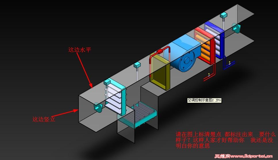

发表于 2012-12-19 13:44:16 | 显示全部楼层 来自: 中国江西南昌
白辞 发表于 2012-12-19 13:37 static/image/common/back.gif
; _' O, D7 f- t, y不是这个意思,我建好的模型等测图显示是这个视角,怎么调整才能达到图2的效果,烟道(那个半透明的)一条 ...
) k3 `7 y: s5 S" c8 ^2 @& |
请在图上指出你的问题

5 R2 e2 m$ M3 l1 ?7 M  G" f! r是不是你的图二是你想达到的状态   就是一个主视图的样子  还是你没有装配好    其实你想得到那种视图  只要在那面上选中 正视下就可以啊
 楼主| 发表于 2012-12-19 13:47:14 | 显示全部楼层 来自: 中国北京
股海一客 发表于 2012-12-19 13:44 static/image/common/back.gif
4 O4 b# o/ `0 e8 O0 S: f- t请在图上指出你的问题
, c1 r2 {! H  `6 E, \# I2 w
是这个意思
发表于 2012-12-19 13:51:19 | 显示全部楼层 来自: 中国江西南昌
白辞 发表于 2012-12-19 13:47 static/image/common/back.gif
: ^8 L: T% p- K是这个意思
! H- O5 {. ^# q/ B  ^' U1 }% t
那个图不就是      你的装配体有没有装好?    选中 正视下就可以

0 H: t! C" I0 z/ F( o+ V. o/ s+ \就是这张图,我最终想实现的视角是,先绕z旋转15度,然后再绕y旋转15度。

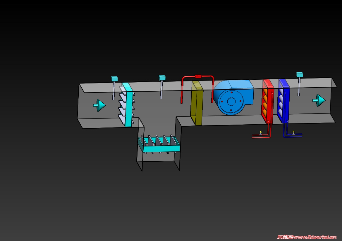

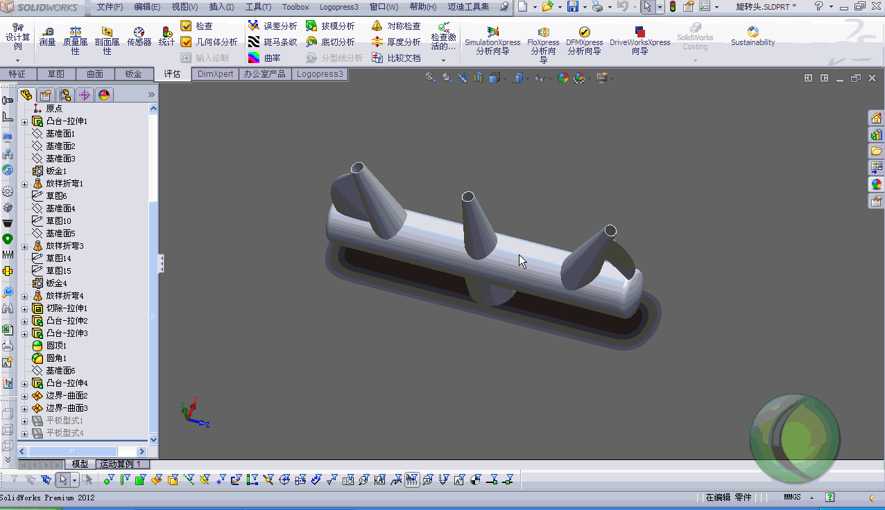

发表于 2012-12-19 15:22:41 | 显示全部楼层 来自: 中国江西南昌
我找到了  请看
阿帕奇 + 3

5 z9 _; B, p7 s, n* n. O, w$ Z9 y2 [, {+ C) r' a! U
确实如此,调整到合适位置可以保存这个视角,但是如何先做到“先绕z旋转15度,然后再绕y旋转15度”?而不是通过鼠标来调整。

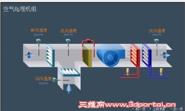

楼主的制图基础相当薄弱,竟然连斜二等轴测图都不认识了,如果你发帖前思考在SW中如何设置斜二等轴测图,答 ...
( O: s* j9 c# M2 Y5 R2 z" x可能是我描述不清,但是我觉得这跟斜二等轴测图没什么关系啊,我只是想要这样的一个视角显示,来生成一张图片,按照12楼的方法每次旋转15°,通过两次旋转,再通过13楼的方法,保存就行了。只是软件默认的旋转角度是90°,现在没找到怎么设置成15°。用鼠标能调整到那个视角,只是每次调整出来的有差别而已。怎么会认为三维软件都做不到?
发表于 2012-12-20 11:44:38 | 显示全部楼层 来自: 中国辽宁营口
 楼主| 发表于 2012-12-20 12:55:29 | 显示全部楼层 来自: 中国北京
: ?, Q1 u4 q' E& M# `1 x: z
营口制造 发表于 2012-12-20 11:44 static/image/common/back.gif+ [  d1 M) Q) _/ I" X: |1 O
这就是斜二等轴测图,难道你看不出来吗?而你图上的东西根本就不是三维软件画的,你没看出来吗。你的基础 ...
6 Z/ T: m6 B% A# {4 b& [: X) u, }
抱歉,没看出来。我图上的东西我不知道什么软件画的,我只是试着用sw表现出来相同的效果。三维软件什么投影原理不是忘了,而是压根没了解过。仔细琢磨了下似乎你说的是对的,但你的牛逼劲,让我不得不及其注意我表达时的语气。
