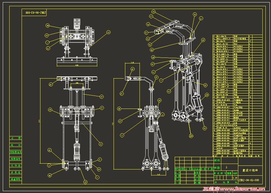

机械图纸   proe4.0制作  原创  c/ M' R( T% X% |$ E; H

有源文件最好了,否则总觉得缺了点什么,给大家分享下吧

球标整理下就更好了,能合并的就合并,规范。

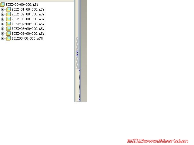

感觉图面东西太多,不易找。能否由功能块按子装配、部装配、总装进行。装配容易管理,读图也容易分析功能模块。标准件可以单独列出。

' K" c. D; B( g6 `" S7 k& l球标整理下就更好了,能合并的就合并,规范。
8 |6 F0 @. r1 D3 L' J5 L
零件规格很多种    已经是合并过

感觉图面东西太多,不易找。能否由功能块按子装配、部装配、总装进行。装配容易管理,读图也容易分析功能模 ...
" z+ j0 l; I7 j6 P! \6 S, v) q
已是管理好的   整体设备太大

文件太大  只有截个图说明

其实可以向下分成几个组件,就比较好看,另外你的图框表格好像不是国标的啊。

明细表是非标,还没有每一个组件的重量,最好能出一个分解图便于组装,这样对于proe出工程图来说跟CAD出图没有多少优势。
