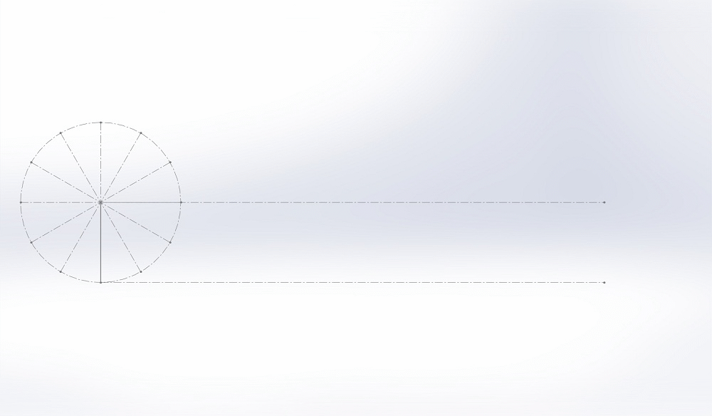

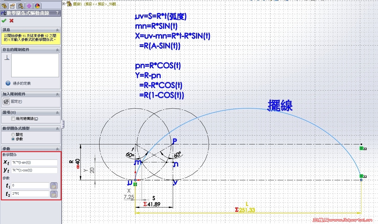

曾經導証過的擺線數學方程式,提供分享,若論壇有重複,請版主刪除...7 S% F1 e: _) [) n

本帖最后由 ryouss 于 2012-12-16 12:26 编辑 " B' B$ [7 J" F: S; d9 `/ }6 Q5 D8 Z
ugnxs 发表于 2012-12-16 12:06 static/image/common/back.gif
3 s$ W& Y, ~, ?/ P, I2 n( @$ ]谢谢分享
( ~) E  C/ ~' f謝謝支持
2 B, U( U0 B, I; [2 p上式  =R(A-SIN(t))  應修正為  =R(t-SIN(t))

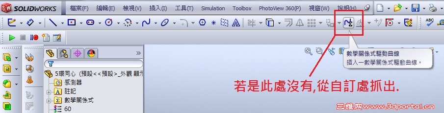

我怎么没有看到这个功能?
 楼主| 发表于 2012-12-17 12:01:34 | 显示全部楼层 来自: 中国浙江嘉兴
oypopen 发表于 2012-12-17 09:28 static/image/common/back.gif% X# O6 Q5 D% m! w7 ]
我怎么没有看到这个功能?
; P& f; `8 r6 K6 g- j/ l2 E如下:
5 K  H6 i* D& Y, M/ H. k6 f( b) K" }5 W& m. V+ N
