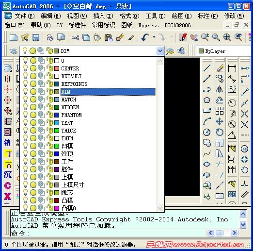

  绘图前,应预先设置一些基本层。每层都有自己的专门用途,这样做的好处有:0 r/ {  p3 A' L) L' {, g, X1 a
5 @" b* E5 V4 \' P0 U* w* v% ^) ~
  1、图层可以快速的只查看在某图层上的图形
, z) E. a. i- W( G! S5 a! ^9 A) s" `1 s2 ]
  2、图层可控制是否打印
+ G+ t7 [9 n) Y( e$ v+ x& a
! u1 R: p: q+ Z9 p5 \3 Z  3、可以在不同的图层中设置不同的线形,线宽,颜色,例如你所画的图可以设置一个图层,尺寸标注设置一个图层,中心线设置一个图层,这样你就不需要在画图和尺寸标注中来回选择不同的线形及颜色了,可以使你更方便的画图 。$ N7 F. X$ x/ {: F) f1 m
% W3 J  x& L$ U8 w2 ?  4、与布局相结合,方便图形文件的管理出图。主要是按便于出图来设置图层。比如一个房屋的图纸,将建筑的内容放在建筑层,水道的放在水道层,电气的放在电气层,等等。再分别设置各专业的不同布局,如电气布局中,将建筑及电气以外的图层冻结(当前视口),再配合电气的打印样式表(电气有关的线型按宽度要求设置,建筑线型设为细实线),就可打印出电气的图纸。其他同样处理。好处是显而易见的,各专业的图线在同一个绘图文件中,达到最大的共享。且不会出现一个专业作出修改,其他专业没有同步修改的现象。$ D1 k. z$ T% Q) f, m
. z) t3 |$ F; _4 A+ U
  5、与二次开发相结合,便于二次开发时调用和管理图层。
9 i; Q( S5 E$ N, F% L
/ U$ H: m8 @  {0 q  6、机械设计可将总图放在一个图层,不同的部件放在不同的图层,这样对绘图和出图也极为方便。5 T2 G, Z/ R1 u. y

' U$ e+ |0 ?. x9 ~) I; P在三维软件还不普及时,我建的图层不是按照线形和标注等。是装配图一个图层,不同零件在不同图层,采用二次开发将个图层按照图幅组织起来用绘图仪打印。

图层也可应用于模具设计中,这样拆板就比较方便!

你是说把零件放在一个图层,上模一个图层,下模一个图层,么?

是的,我 说的就是这个意思,这样画起来就相当方便了。你用了就知道了!
