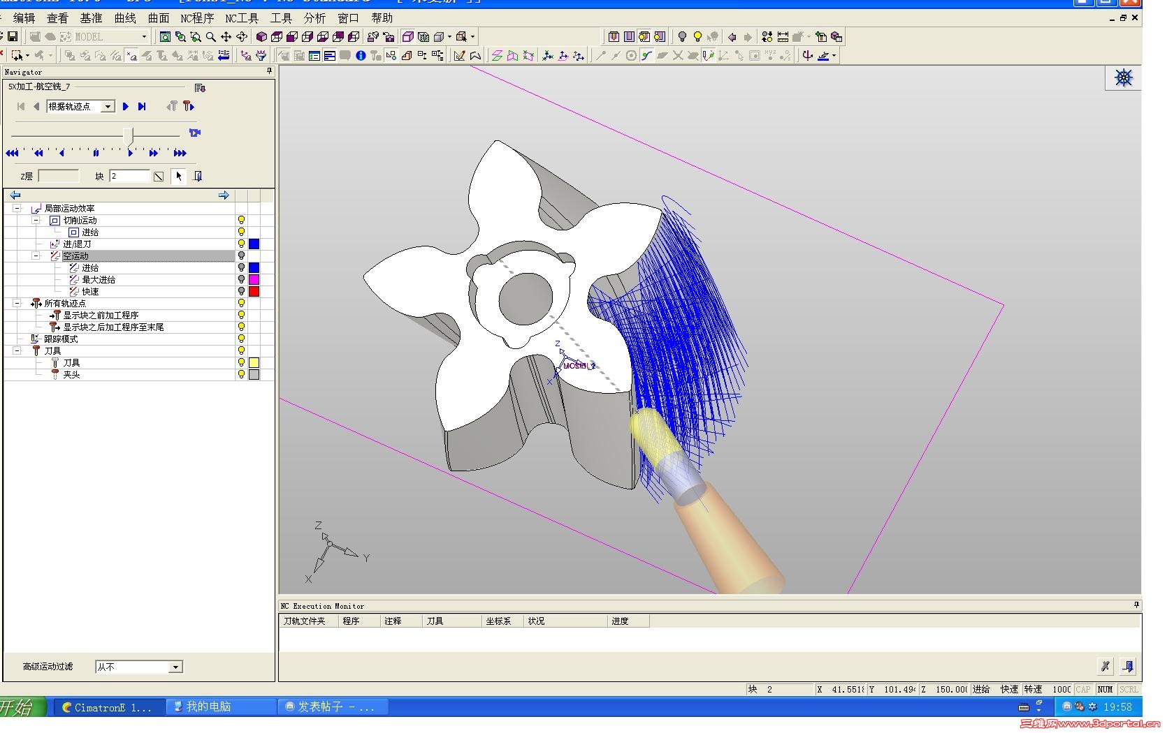

见附件,我做了一个五轴粗加工程序,怎么粗加工时,刀具不是从外面一层一层的切削,而是先从最里面切削啊?- e+ W+ M9 K( e# h7 H8 |5 Q4 B& m
而且总是过切,那位高指点一下啊?( G( J" J, H# {/ j) a

这不是论坛之前做过的那个吗?
" V* y% r! P" E通常来说,能用3+2开粗的就不要用5轴开粗了.
0 j2 D' v* v4 u: s我连加工叶轮都是用3+2开粗的.
3 H$ z' p0 Z0 \) L5轴开粗不仅程式不好做,加工效率还惨不忍睹.9 I/ G1 g/ C) b' |- J) B

谢谢楼上朋友指点,我确实是用前几天论坛里的附件的做练习学习啊!
+ s+ e1 y4 o& @我不明白的就是本来分层粗加工,它为什么一刀就扎下去了?而不从外面一层一层的切削,其实我们这里没有5轴数控,就是学习探讨啊?

5轴联动开粗第一伤机。第2效率低的可怜。第3做的人更蛋疼。开粗我个人觉得最好是3+2开粗比较实际。刀法好控制。对机床的伤害比较小。

就是定轴开粗
