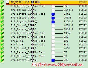

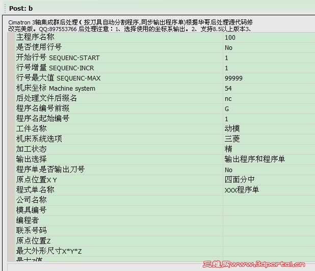

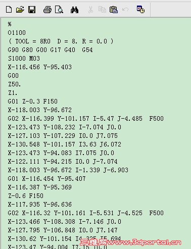

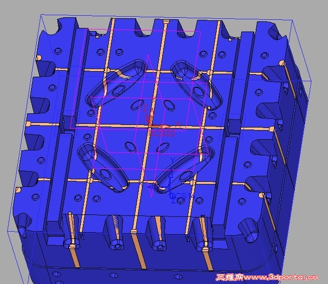

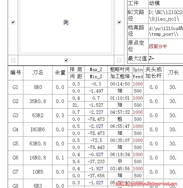

0 l3 n& O9 b6 Y为了直观,简单明了直接上图(不明白可以897553766@qq.com留言)(相同刀具会合并)
4 z. w/ Z$ }* e! F- v2 m2 h1 e# @" `: r/ {9 N
0 E6 J) N' q3 T! e" u0 D
3 `2 U$ b; A/ }) x7 E4 S- @ 22.jpg    1.jpg 1 _8 ?: V* W( b( M- [- E3 m" l3 Q
多谢大家捧场!但是后处理的时候还是有些地方要注意:1,输出坐标系最好是“选择坐标系”里面找当前的NC使用坐标系。2,多个TP一起后处理会分开,TP内刀具会合并。 3,想刀具分开,刀具名称修改即可。4,修改源代码用写字板修改后,直接放到后处理里面即可。:lol: 原版后处理在圆弧输出的时候会出错,我这里圆弧输出已经完美修改,包括多余无效率的代码也修改完成了。直线输出没有任何问题,我已经上机床加工了几十套模具了,没有任何问题,才发出来与大家共享。, n& L/ f# z4 J# A& N
