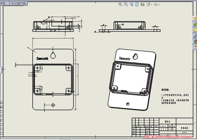

第一次做成品出图纸,小弟水平有限,实在找不出来了,求各位大虾给点指导...小弟感激不尽

发表于 2012-12-11 15:03:25 | 显示全部楼层 来自: 中国广东深圳
标注得太不规范了,好好看看机械制图.
发表于 2012-12-11 15:04:13 | 显示全部楼层 来自: 中国广东云浮
看不清楚。感觉有点乱,按这个产品,楼主可以出截面图的,最好调一下可以看到侧面缺口的方向。

 楼主| 发表于 2012-12-11 15:05:08 | 显示全部楼层 来自: 中国山东烟台
chiart 发表于 2012-12-11 15:03 static/image/common/back.gif
) n' E+ P, L  s/ d- n4 E标注得太不规范了,好好看看机械制图.
* a  a- K- Y+ m4 t- z" `, e8 E5 U
嗯啊~~只是用SW直接出的标注,但是感觉自己标注的话有很多标注不上....不知道怎么办才好
 楼主| 发表于 2012-12-11 15:06:59 | 显示全部楼层 来自: 中国山东烟台
oypopen 发表于 2012-12-11 15:04 static/image/common/back.gif& S4 `2 ~2 F+ I  o; }. J
7 o7 ~* c% W/ z& C8 R! o9 x) b( v- I谢谢~我再加个截面图自己标注试试
发表于 2012-12-11 16:33:01 | 显示全部楼层 来自: 中国广东江门
没有下载你的源文件,图片看不太清楚。给你提示下,标注的时候注意你的中心线,这很重要。还有就是你的尺寸位置,相关尺寸放在一起。每个视图要有自己突出的主题,这个图是用来表达什么的。用SW自动标注肯定是不行的,刚开始别怕麻烦。
阿帕奇 + 3
发表于 2012-12-11 16:56:59 | 显示全部楼层 来自: 中国浙江温州
sw的工程图功能很棒的,可以让新手快速出图。你的标注不工整,好些尺寸未标出来,可以看看机械制图的样本来提高一下!
发表于 2012-12-11 18:15:49 | 显示全部楼层 来自: 中国北京
1、尺寸线不允许交错穿越;( l/ _, @* P% w; P6 m6 A4 _
2、字体设置不合理,尺寸字体和技术要求字体差了多少倍?! L. @$ F8 w1 _0 U
3、尺寸应放置在尺寸线的中央,除非尺寸太小;
1 K( i) D5 B* e7 y4、尺寸线应尽量放置在零件的外面;
" Q! o9 q! f% i# O, d5、不要有重复的标注;
: r  l! u9 t$ n; y# u6、注意零件基准。
7 @0 l( A$ g# \2 ~) O3 i其它如技术要求、材料规范等等都需要改进。
阿帕奇 + 3

发表于 2012-12-12 08:56:07 | 显示全部楼层 来自: 中国天津
自己先看一下 是不是可以看懂图 能加工,如果自己可以照着图能加工  那就基本的可以了
发表于 2012-12-12 16:44:25 | 显示全部楼层 来自: 中国福建厦门
图纸用途要么是机加工用,要么是检验尺寸用,楼主你们老板给你的任务应该是检验图纸吧。
) W- @, Q: E7 P  f检验的图纸需要标注的尺寸像孔距,凸台内孔的长宽,凸台的位置尺寸,总之就是装配尺寸吧。
: h+ J/ H  e: m表尺寸要先选好基准,一般那个东西重要就选谁做基准,推荐楼主多和前辈交流,为什么画这图,这图是要干嘛的,主要要那些尺寸等等!
chenjun520601 + 3 技术讨论
发表于 2012-12-12 17:08:40 | 显示全部楼层 来自: 中国广东深圳
标注字体与整体太不协调啦。。
发表于 2012-12-12 17:29:27 | 显示全部楼层 来自: 中国陕西西安
形位公差也没有,还有线型很乱,标注尺寸线不可以有交叉

发表于 2012-12-13 09:04:58 | 显示全部楼层 来自: 中国浙江绍兴
技术不好可以改进,毕竟一开始大家都不会的。我也是小白,14l 这样说就太伤LZ的心了
发表于 2012-12-13 10:20:29 | 显示全部楼层 来自: 中国辽宁沈阳
楼主的标注的确懒了点,不过开始的时候都这样的,多练习,以后就好了!
发表于 2012-12-13 10:29:35 | 显示全部楼层 来自: 中国广东广州
谁一开始就会哦,说的有点过了
发表于 2012-12-13 10:42:38 | 显示全部楼层 来自: 中国山东济南
标注不太规范
 楼主| 发表于 2012-12-13 13:25:26 | 显示全部楼层 来自: 中国山东烟台
默尐尐 发表于 2012-12-11 16:33 static/image/common/back.gif
/ u  R% H4 X% x) _. v- [( G. H没有下载你的源文件,图片看不太清楚。给你提示下,标注的时候注意你的中心线,这很重要。还有就是你的尺寸 ...
. x7 O% Y% s! }" a+ B
好的  谢谢了~
 楼主| 发表于 2012-12-13 13:27:35 | 显示全部楼层 来自: 中国山东烟台
tohoto 发表于 2012-12-12 16:44 static/image/common/back.gif
0 B5 e3 @8 v  E图纸用途要么是机加工用,要么是检验尺寸用,楼主你们老板给你的任务应该是检验图纸吧。9 Z$ I$ z" n$ |: K$ t
检验的图纸需要标 ...
0 B% ^3 v+ i# q; z, m! P* d, K
好的~~学习了。。。谢谢
 楼主| 发表于 2012-12-13 13:29:28 | 显示全部楼层 来自: 中国山东烟台
一声春晓 发表于 2012-12-11 18:15 static/image/common/back.gif6 ~# E1 o* s; E. T4 V2 H: O5 x
1、尺寸线不允许交错穿越;* U/ d5 \  w, L6 V  b; t
  @$ w5 _, F9 ~7 N3、尺寸应放置在尺寸 ...
. t1 ^+ F0 Q" e. E4 t- q% e, C谢谢指导。。。
 楼主| 发表于 2012-12-13 13:34:41 | 显示全部楼层 来自: 中国山东烟台
富有话说 发表于 2012-12-12 17:08 static/image/common/back.gif
0 W/ [0 F3 {9 P8 f# o) Q标注字体与整体太不协调啦。。
" {2 R# o) Z( U4 T4 l9 I$ C这个能具体一下么??我搜了很多图纸,但是都看不清楚大小,不知道应该用多大的字体~~~谢谢
发表于 2012-12-13 14:13:26 | 显示全部楼层 来自: 中国北京
您这个也差的太多了!先不说尺寸完不完整,虚实线都没分出来啊
发表于 2012-12-13 16:43:19 | 显示全部楼层 来自: 中国辽宁沈阳
汐プ瞳 发表于 2012-12-13 13:34 static/image/common/back.gif
  C5 f4 `6 J  z; Q这个能具体一下么??我搜了很多图纸,但是都看不清楚大小,不知道应该用多大的字体~~~谢谢
) p! y, v8 j; H7 y- \  s, @$ V
看看制图的书,还有国标上面写的很清楚。
发表于 2012-12-13 21:15:35 | 显示全部楼层 来自: 中国广东江门
可以按国标制成标准模板,这样非常方便快速
