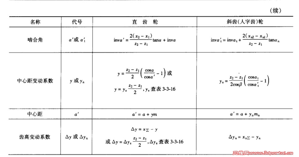

请问 现在知道 两个齿轮的齿数和模数 及 变位系数。
+ R# F. H" {9 r3 V' M( y; Q" l0 y7 C2 j, L
请问 用什么 公式 可以求出变位后的实际中心距啊??

高变位:A=m(Z1+Z2)/2
& H: m$ ^) T! |# q- W1 `' l角变位:A=m[(Z1+Z2)/2+λ]
' J( A; V3 p5 z' f0 n7 z            式中:λ为中心距变动系数,λ =(Z1+Z2)/2 (cos α0/cos α - 1)  其中 α0=20° ,α为变位后压力角。

8 j9 R, _2 ~/ J  Y) Y4 l& r请问 α为变位后压力角 怎么求啊??1 j3 y, i* \' F/ ^$ D3 U  U
发表于 2012-12-9 21:01:39 | 显示全部楼层 来自: 中国广东东莞
见附图。其中x1, x2分别是两个齿轮的变位系数。

' F* W4 c6 ~7 c& g8 R1 d& B7 f请问 α为变位后压力角 怎么求啊??
- E3 b8 v3 C; b: G" h& Wcosα=(Z1+Z2)cos α0/(Z1+Z2+2λ)  或者:' e2 l. O( _" F2 g( n: x, b* W8 x
invα=2tan α0(x1+x2)/(Z1+Z2)+inv α0        其中 x1、x2   变位系数。
