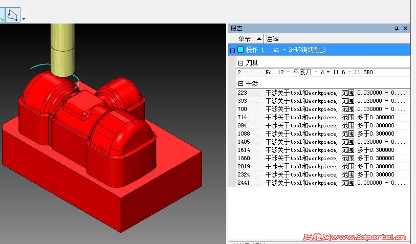

不知道怎么回事,又过切了不知道大家有没有好的办法,以前用IT不太会,要么面会显示出红色或黄色自己可以注意下,现在都一个颜色面有问题都发现不了,除了每个程序用过切检测下不知道坛里的高手有没有更好的见解和解决。这样做事真让人有点不踏实)7*(

此类问题多为曲面问题 帮你修复了一下:. z* l# B& r! W$ p4 ?
修复前过切:: ?0 ?4 Q$ h3 K' B  Y" h
11.jpg / @1 l" R- m9 ]* Y  r) ~
3 }2 e& y2 P/ o% ~
修复后模拟OK
  U" [0 L+ O9 {! N0 M jdfw.gif 电极已修复.rar (1.64 MB, 下载次数: 45)

密密麻麻 发表于 2012-11-27 09:06 static/image/common/back.gif! l- O$ E( {: I9 i( F! {
此类问题多为曲面问题 帮你修复了一下:
  Y7 k5 ]9 F  C修复前过切:
) l8 O5 w: V7 I6 L6 x! [
是曲面问题,就是不太容易发现问题加工出来才看到的
 楼主| 发表于 2012-12-4 12:57:02 | 显示全部楼层 来自: 中国江西景德镇
jbzjh 发表于 2012-11-28 19:29 static/image/common/back.gif7 B( m8 t7 ^3 d( y& w- t! X
你用什么软件画图,可能是转换的问题,
- x5 e" Z0 X2 }5 j5 S. j别的软件导入进来的,是曲面问题,就是当时不太好发现,要是有问题的面会高亮显示就好了

发表于 2012-12-4 13:00:47 | 显示全部楼层 来自: 中国浙江绍兴
凹凸慢茶叶蛋 发表于 2012-12-4 12:57 static/image/common/back.gif* g# v9 w2 ]# z* L% o
就是这样开粗的,老开粗,新功能没用。领导说刀路太乱
" ~& @$ S7 d8 u, v- O  H* u5 p7 h
以后上机前 做个仿真看看
 楼主| 发表于 2012-12-11 11:52:15 | 显示全部楼层 来自: 中国江西景德镇
密密麻麻 发表于 2012-12-4 13:00 static/image/common/back.gif9 K8 M/ w# l. j* Q" ]/ V
以后上机前 做个仿真看看
: n. `6 t9 X) A6 g# L6 G大仙说的是我已经多年没用过仿真了,上机前都仿真下会不会感觉不专业呢
发表于 2012-12-11 11:58:20 | 显示全部楼层 来自: 中国浙江绍兴
凹凸慢茶叶蛋 发表于 2012-12-11 11:52 static/image/common/back.gif4 @9 A$ T7 r! f3 \: M# m" U
. K- i% c" ]4 k- g  r3 N) z* l我的理解和你恰恰相反,没把握的一定要仿真!
 楼主| 发表于 2012-12-11 14:18:04 | 显示全部楼层 来自: 中国江西景德镇
本帖最后由 凹凸慢茶叶蛋 于 2012-12-11 14:20 编辑 6 ]6 }+ M& A% @' w
密密麻麻 发表于 2012-12-11 11:58 static/image/common/back.gif
1 L* m' K) z+ S0 K8 w: N+ a; u( c我的理解和你恰恰相反,没把握的一定要仿真!
- D+ P' m, U5 F+ O) k' ]* w2 k% L2 @5 ~* @( D" V
每次出程序都要仿真那就好麻烦的关键是不知道什么时候会出现面的问题,要会高亮显示或会报警就好了

发表于 2012-12-18 14:40:41 | 显示全部楼层 来自: 中国山东青岛
每个软件都会有过切的问题发生  特别是相互转化后的模型
9 F. J4 S$ \8 K3 ]' g9 m建议楼主使用stp格式,如果用iges会出现丢面的情况  Cimatron E读数据还是很好的   ) t2 m% u, q2 ], y  E+ f. ^
以前用IT版的经常出现曲面的问题而过切
密密麻麻 + 2 参与应助

发表于 2012-12-20 00:12:06 | 显示全部楼层 来自: 中国广东深圳
wufanm 发表于 2012-12-18 14:40 static/image/common/back.gif
4 S4 s/ p# Z9 K! Q2 g% F( C& t每个软件都会有过切的问题发生  特别是相互转化后的模型 , S' U- d, {1 i
建议楼主使用stp格式,如果用iges会出现丢面的情 ...
" y$ q% A& Q6 E5 n- m; s我从E5到E10,做大件东西前必先CHECH&FIX一下,能避免曲面引起的过切。

 楼主| 发表于 2012-12-20 12:56:58 | 显示全部楼层 来自: 中国江西景德镇
wufanm 发表于 2012-12-18 14:40 static/image/common/back.gif, }  G6 j1 i" r% {
每个软件都会有过切的问题发生  特别是相互转化后的模型 3 h6 c0 @0 k' M. m0 |
. {1 x5 I; I' D' _IT面不好会高亮显示,红色或黄色,E不会的,
