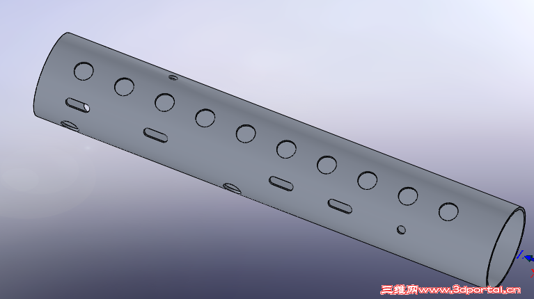

' C- f. y8 H) k' U5 s. W请教圆柱上四轴转孔方法~~

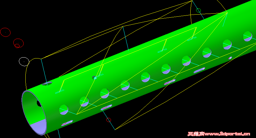

用展开了,但就是刀路没有对得上实体上的孔,不知道展开时是不是要设置好角度,请问如何是好啊?

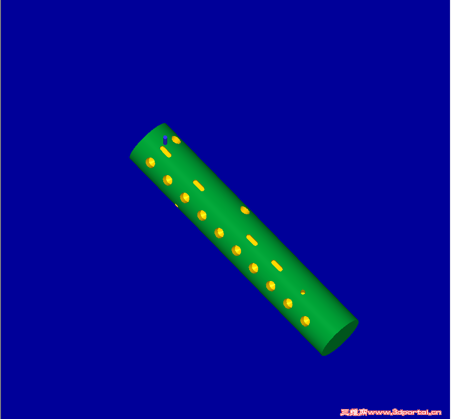

随便做了一下。只提供参考,不能真实上机。

8 g! s9 T9 M: y6 ]1 _. y9 i你可以看看我给你发的刀路。你展开是否正确?你跟我的图形对一对。

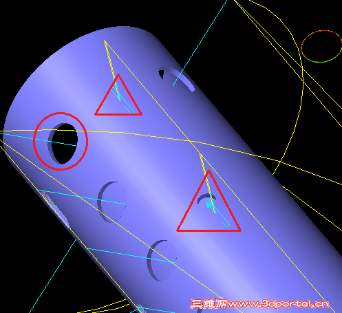

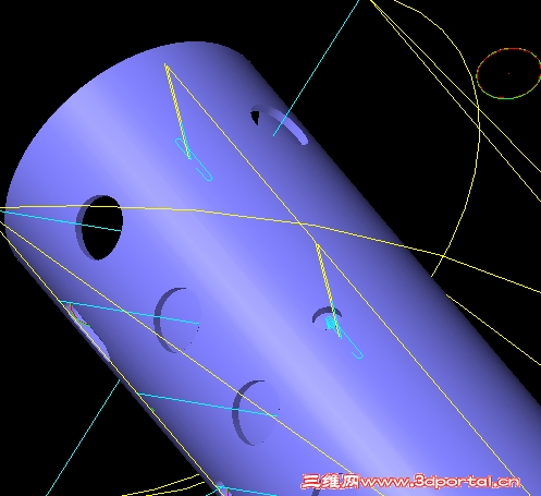

加工是正确的,但我的意思是怎样才能把刀路正确的放在三维图上,就是对准那些孔和条形槽,谢谢,下图就是没对准~~

发表于 2012-11-25 07:22:30 | 显示全部楼层 来自: 中国台湾
會不會是轉錯邊了 正逆轉錯了

发表于 2012-11-25 15:08:25 | 显示全部楼层 来自: 中国河南安阳
缠绕转化时,选择度数为-90,你做做看!

% u2 A2 u% B; V缠绕转化时,选择度数为-90,你做做看!
1 b- {6 `" k9 W9 Y4 n请问怎样理解这个缠绕时要选择的度数?先谢过~~
# \- p8 A. y$ r! d* q1 J试验成功,但不理解~~
 楼主| 发表于 2012-11-25 20:26:14 | 显示全部楼层 来自: 中国广东珠海
谢谢各位帮忙
