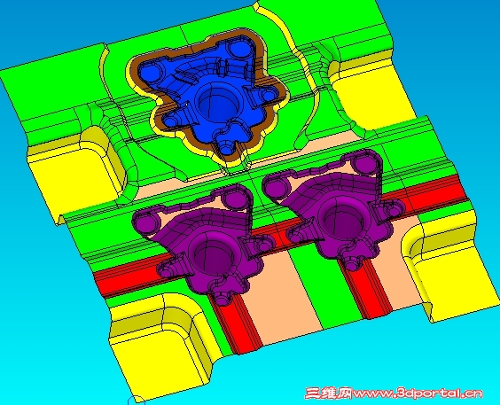

$ E7 i6 e# a* g7 d图不难,就是档案有问题。检查出500多个烂面~
- Q# k+ ?5 s  |% T% X! X+ r修复后照样算不出来。
  b+ W4 P6 [# j3 [' X8 x用面光顺的话也没效果。会变形。
1 i3 U' R. l8 ]+ l& i转到IT里。。有大量破面。6 S" H* a$ k/ p7 z. Z! H& U! ~' [
1 g) n- v2 n* q& z  B# d1 ]4 i( c9 C
真没办法了,不知道扎搞& {' `8 f3 E( j& l% x* [
只能上论坛来求助高手们了。..
; l0 _4 F6 x4 W$ T先谢过了~~# N7 \: v4 g: {* r5 I1 H

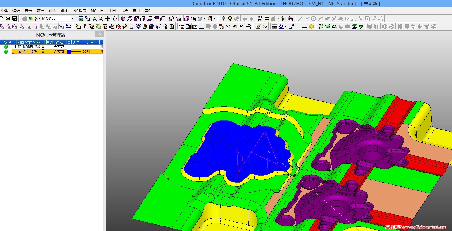

发表于 2012-11-23 11:38:49 | 显示全部楼层 来自: 中国天津
密密麻麻 + 2 参与应助
 楼主| 发表于 2012-11-23 11:44:16 | 显示全部楼层 来自: 中国福建福州
司令官 发表于 2012-11-23 11:38 static/image/common/back.gif
& P6 W- Y9 a* t: W我怎么可以计算出来刀路
0 j: e# C# M0 X$ _! a老大,电脑配置好的话是可以算出来。但是计算时间比较长。; \7 w% v* x; x. F
而且选取边界的时候会花很多时间。。你底下2穴可以试下。边界抓不出来3 \! n! c' D5 y; k. P
