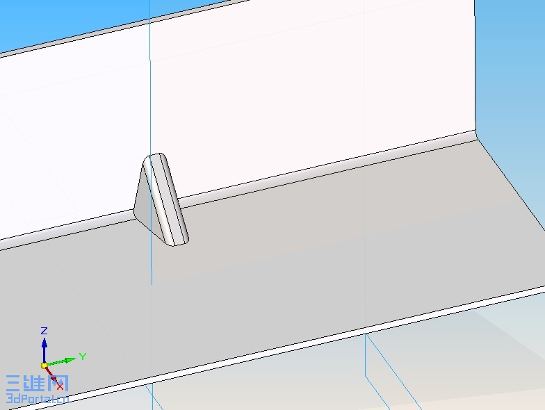

[已解决] 这个草绘折弯怎么做
发表于 2006-6-22 18:40:33 | 显示全部楼层 |阅读模式 来自: 中国广东深圳
论坛里的题目,我试了很多种方法,都做不出来,会的教一下啊,关健是草图!
2 a/ @0 L9 a1 G% ^% M# J# X2 j! c5 y* ?; C* B3 a3 ^

用实体做算了,在角上画个三角,然后抽壳,板金俺也不会

板筋里有个<角支撑>命令你试试
发表于 2007-3-21 11:09:29 | 显示全部楼层 来自: 中国浙江杭州
是的,同意楼上 钣金 角撑板
钣金    角撑板

请教角支撑在哪?我这么没找到,烦请楼上指点
发表于 2007-3-23 13:37:31 | 显示全部楼层 来自: 中国浙江金华
是V几的了, V17里我没有找到有角技撑的, 还有楼主的意思好像是凹进去的, 还不是凸出来的
