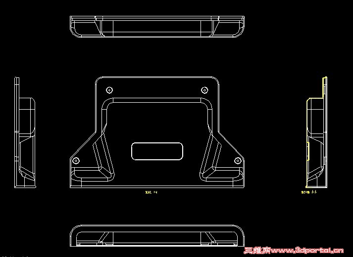

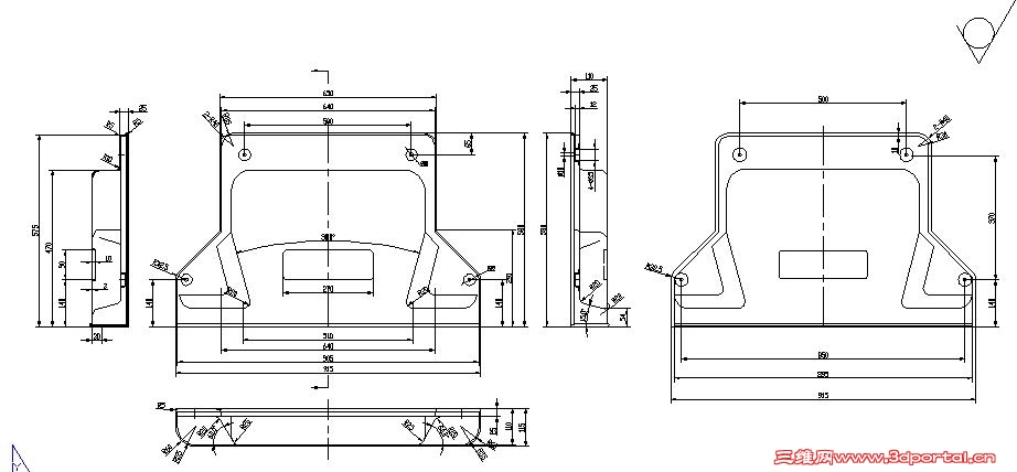

由于不会外壳中的一个曲面,故来求助。
: A: W" \( Y$ D5 Z! k# S* k奖励不多,只有20Q币,恳请各位大侠帮忙了。9 F  ?- U' i3 Y+ j; Y
4 X! e2 j0 ^1 j" e6 O5 ^ 360截图20121120083348437.jpg 8 b' \2 r' g0 w, g5 P
求回复,可以在本帖回复,或者站内短信。' N3 c: h+ d, e4 q9 H: ?3 o
ZD-91上侧罩.rar (107.07 KB, 下载次数: 58)

 楼主| 发表于 2012-11-20 11:59:37 | 显示全部楼层 来自: 中国浙江宁波
golddevil 发表于 2012-11-20 11:12 static/image/common/back.gif8 Z8 B# a1 _5 i: m+ y1 R* \( X
这种标注方法 实在是不会画。。。。
* h  M, ?  f% e8 i: i% ^' E这个图,是 咱公司 老总自己画的,有些地方他自己意思几下画了 相惯线。 不然我也不用那么头痛了。。

发表于 2012-11-22 15:59:22 | 显示全部楼层 来自: 中国江苏南京
. M# q) Z8 }1 S9 F  S# V4 Z- e( }* K: e  C( L! \2 L" W' Q
看了半天  真没怎么看明白这个图
) Y: h5 Z% q1 n有几处地方很是不明白
发表于 2012-11-22 20:50:37 | 显示全部楼层 来自: 中国广东东莞
没有曲面,只不过是斜面而已。主视图上没有倒圆角的半径尺寸。

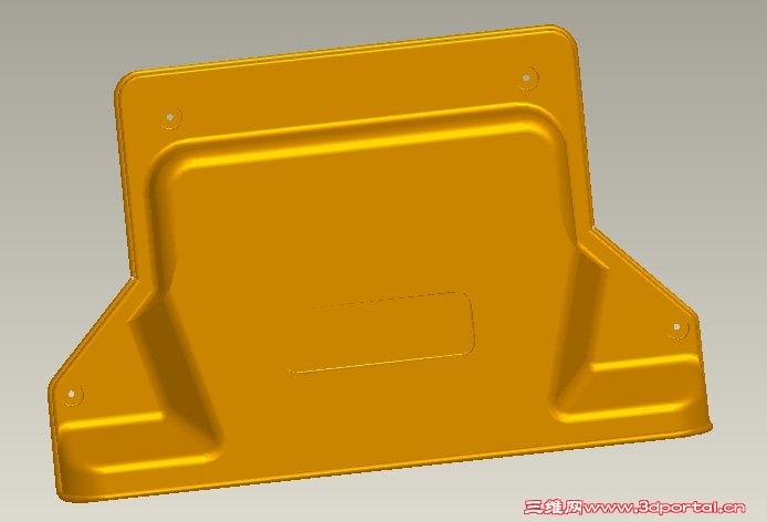

发表于 2012-11-23 20:45:58 | 显示全部楼层 来自: 中国广东东莞
yyejj 发表于 2012-11-20 12:05 static/image/common/back.gif
. N5 l+ L+ A4 j# m" T, G可以用,只要后期保存成 其他三维软件能打开的格式也可以用
8 D3 {& b  G) u- K! i% t  t% z
今天没事干,无聊之时画了一下。这个图其实不难,只是碰到一点:主视图70度的地方不知怎么拔模不能全面成型,只能局部成型。我就用扫描来代替。
  P* V) J4 @8 b$ E& g' i1 n尺寸与图中有少数不同,如圆角是为了好扫面成型。还有其他个别部位也不同。见附件(是stp格式)。如需要peo/e源文件请楼主做声。
dz-91.rar
127.19 KB, 下载次数: 7
