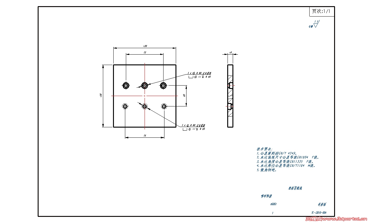

Solidworks2012 sp5.0工程图标注不了反面沉孔 各位有没有碰到这个问题?如何解决? 如下图6 L. R* A2 @( W' i, d  L9 p

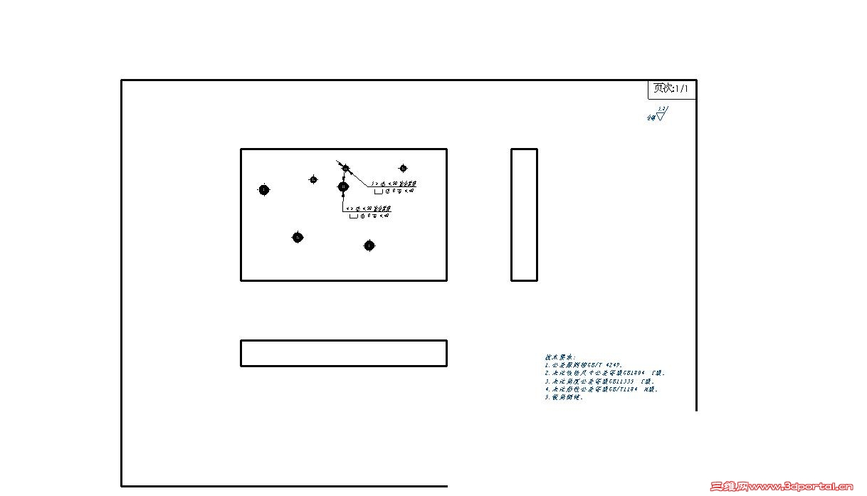

发表于 2012-11-17 13:39:06 | 显示全部楼层 来自: 中国广东东莞
附图,看看吧

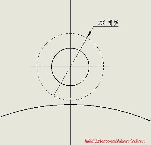

 楼主| 发表于 2012-11-17 15:05:30 | 显示全部楼层 来自: 中国广东广州
liuyong453 发表于 2012-11-17 13:37 static/image/common/back.gif
  {* B; u5 {! F, z: T, E4 t我试了,一点问题灰没有
$ x1 m3 E, W# g2 L$ S是反面沉孔哟。。。你的图看不出来是不是反面沉孔

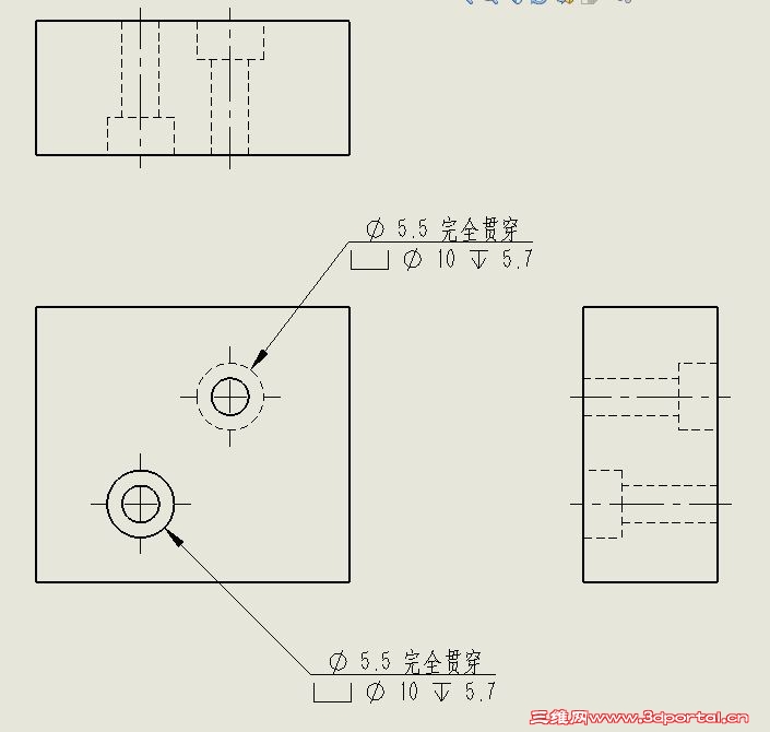

发表于 2012-11-17 21:22:51 | 显示全部楼层 来自: 日本
要用**孔标注**,不是尺寸标注
$ t6 i3 a; q) l; L, `) q! z. F8 M$ H. ~9 r
捕获.JPG 6 Z! ?- S6 l1 E8 {
发表于 2012-11-18 15:24:59 | 显示全部楼层 来自: 中国重庆
S0501 发表于 2012-11-17 21:22 static/image/common/back.gif0 {. r# T0 N8 O/ X; {4 S
要用**孔标注**,不是尺寸标注
. C/ p( H. j( M* p- x5 T1 Q! H6 A; U3 F
我的也标不了,螺纹也标不了,之前2011的没有遇到过。求解

虚线孔怎么叫贯穿孔呢?
发表于 2012-11-19 11:31:16 | 显示全部楼层 来自: 中国广东东莞
不知道你看明白没有
